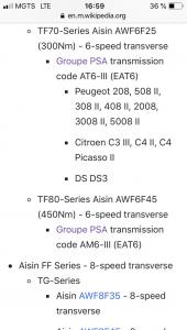

Волдемор Опубликовано 12 февраля, 2020 Поделиться Опубликовано 12 февраля, 2020 (изменено) даcVAAAgCx1eA-1920.jpghttps://youtu.be/_nJ6AwE2FV0Поясните, в таблице у П3008 стоит 300Нm у нас же 370 вроде, значит TF-80SC, верно? Вопрос снимается. Изменено 12 февраля, 2020 пользователем Волдемор Ссылка на комментарий Поделиться на другие сайты Поделиться

vadim1968 Опубликовано 12 февраля, 2020 Поделиться Опубликовано 12 февраля, 2020 (изменено) Поясните, в таблице у П3008 стоит 300Нm у нас же 370 вроде, значит TF-80SC, верно? Вопрос снимается.300 Нм - у Пежо-3008 (II) с 1,6 HDI (который в РФ не официально не поставляется).У 2,0 HDI (150 л.с.) - 370 Нм.У 2,0 HDI (180 сил) - 400 Нм.Там на скрине указано, что коробка АТ6-III это продолжение 70 серии Айсин (а конкретно для Пежо-3008 (II) 1,6 бенз и ХДИ - модель TF-71SC). Ставится на авто с максимальным крутящим моментом до 300 Нм.АМ6-III - это продолжение 80 серии. Ставится на авто с моментом до 450 Нм. Конкретно для Пежо-3008 (II) 2.0 HDI (150 л.с.) - TF-82SC.Обобщенное "маркетинговое" название для третьей серии Айсин (и АТ6 и АМ6) - EAT6. Изменено 12 февраля, 2020 пользователем vadim1968 Ссылка на комментарий Поделиться на другие сайты Поделиться
