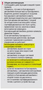

philmuson Опубликовано 28 мая, 2020 Поделиться Опубликовано 28 мая, 2020 Вот позиция PSA по этому вопросу (из инструкции по эксплуатации): похоже, что никакого способа нет... Ссылка на комментарий Поделиться на другие сайты Поделиться
