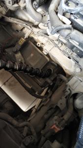

Sergej.LT Опубликовано 16 июня, 2020 Поделиться Опубликовано 16 июня, 2020 (изменено) @Sergej.LT,увидеть бы на фото или картинке - где это место соединения тяги @Sergej.LT, в след году на 40000 - поменяю На фото отмечено крепление тяги Изменено 16 июня, 2020 пользователем Sergej.LT Ссылка на комментарий Поделиться на другие сайты Поделиться
igorkzn Опубликовано 16 июня, 2020 Автор Поделиться Опубликовано 16 июня, 2020 Спасибо, посмотрю как-нибудь при ТО... это сразу видно ? Ссылка на комментарий Поделиться на другие сайты Поделиться
Sergej.LT Опубликовано 16 июня, 2020 Поделиться Опубликовано 16 июня, 2020 Спасибо, посмотрю как-нибудь при ТО... это сразу видно ?У меня двигатель 1.2 видно сразу и подход удобный, на дизеле компановку подкопотного прострнства незнаю , но думаю найти будет несложно Ссылка на комментарий Поделиться на другие сайты Поделиться
