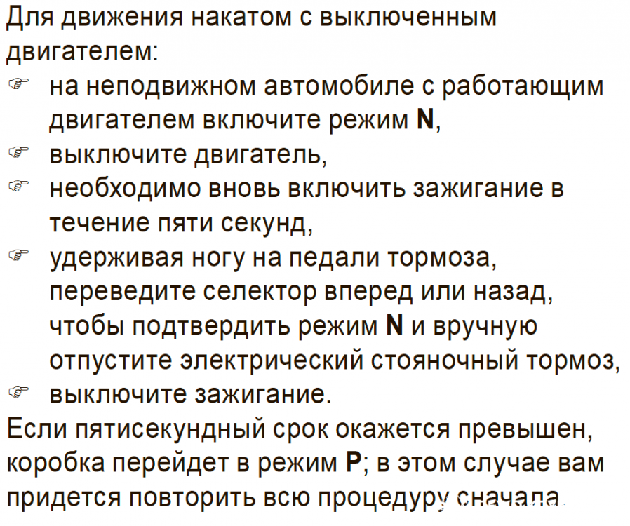

mongol-83 Опубликовано 8 февраля, 2021 Поделиться Опубликовано 8 февраля, 2021 Подскажите пож.алгоритм действий после которых коробка оставалась в нейтральном положении при заглушенном двигателе Ссылка на комментарий Поделиться на другие сайты Поделиться
Gavrik Опубликовано 8 февраля, 2021 Поделиться Опубликовано 8 февраля, 2021 (изменено) 1 час назад, mongol-83 сказал: Подскажите пож.алгоритм действий после которых коробка оставалась в нейтральном положении при заглушенном двигателе Заглушить, включить опять зажигание, поставить нейтраль, заглушить. Тоже и с ручником можно. Изменено 8 февраля, 2021 пользователем Gavrik Ссылка на комментарий Поделиться на другие сайты Поделиться
Grizzly Опубликовано 8 февраля, 2021 Поделиться Опубликовано 8 февраля, 2021 1 час назад, Gavrik сказал: Заглушить, включить опять зажигание, поставить нейтраль, заглушить. Тоже и с ручником можно. Немного сложнее Но даже имея данную инструкцию, для достижения желаемого необходим определённый навык. Ссылка на комментарий Поделиться на другие сайты Поделиться
igorkzn Опубликовано 9 февраля, 2021 Автор Поделиться Опубликовано 9 февраля, 2021 (изменено) 10 часов назад, Grizzly сказал: Немного сложнее Но даже имея данную инструкцию, для достижения желаемого необходим определённый навык. в каком случае бывает движение накатом при неработающем движке ? При буксировке ? А еще ? Изменено 9 февраля, 2021 пользователем igorkzn Ссылка на комментарий Поделиться на другие сайты Поделиться
Gavrik Опубликовано 9 февраля, 2021 Поделиться Опубликовано 9 февраля, 2021 10 часов назад, Grizzly сказал: Но даже имея данную инструкцию, для достижения желаемого необходим определённый навык. ничего сложного в принципе нет.. 7 минут назад, igorkzn сказал: в каком случае бывает движение накоатом при неработающем движке ? При буксировке ? А еще ? по боксу мы мой авто пихали туда сюда. Ссылка на комментарий Поделиться на другие сайты Поделиться
Grizzly Опубликовано 9 февраля, 2021 Поделиться Опубликовано 9 февраля, 2021 46 минут назад, igorkzn сказал: в каком случае бывает движение накатом при неработающем движке ? При буксировке ? А еще ? Игорь! Это франки в книжке написали про накат. Для русского человека следует читать так: "Для позиционирования АКПП в нейтральном положении при неработающем ДВС..." Дальше сами разберёмся)) Ссылка на комментарий Поделиться на другие сайты Поделиться
AFrol Опубликовано 9 февраля, 2021 Поделиться Опубликовано 9 февраля, 2021 (изменено) 1 час назад, Gavrik сказал: ничего сложного в принципе нет.. Возможно. Но мне это трюк не удался ни разу. Изменено 9 февраля, 2021 пользователем AFrol Ссылка на комментарий Поделиться на другие сайты Поделиться
Grizzly Опубликовано 9 февраля, 2021 Поделиться Опубликовано 9 февраля, 2021 1 минуту назад, AFrol сказал: Возможно. Но мне это трюк ни разу не удавался. Слабак! У меня получилось на восемнадцатой минуте)) Ссылка на комментарий Поделиться на другие сайты Поделиться

Gavrik Опубликовано 9 февраля, 2021 Поделиться Опубликовано 9 февраля, 2021 Вы че прикалываетесь ? Я написал кстати так просто, потому что вообще элементарно выполняется, единственно что забыл - тормоз надо держать . Ссылка на комментарий Поделиться на другие сайты Поделиться

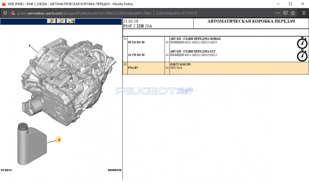

igorkzn Опубликовано 13 февраля, 2021 Автор Поделиться Опубликовано 13 февраля, 2021 (изменено) собираюсь менять масло в АКПП Напомните - у нас какая спецификация (помню 3309 или 3324).. И менял кто-либо методом замещения (полностью) или на нашей коробке это невозможно и надо только частичным сливом несколько раз делать? Изменено 13 февраля, 2021 пользователем igorkzn Ссылка на комментарий Поделиться на другие сайты Поделиться
Marlik Опубликовано 13 февраля, 2021 Поделиться Опубликовано 13 февраля, 2021 3324 - наша, а 3309 считается устаревшей 1 Ссылка на комментарий Поделиться на другие сайты Поделиться
Gavrik Опубликовано 13 февраля, 2021 Поделиться Опубликовано 13 февраля, 2021 51 минуту назад, igorkzn сказал: Напомните - у нас какая спецификация (помню 3309 или 3324).. 3324. Я лил тойотовское WS. 1 Ссылка на комментарий Поделиться на другие сайты Поделиться
igorkzn Опубликовано 13 февраля, 2021 Автор Поделиться Опубликовано 13 февраля, 2021 (изменено) 3 часа назад, Gavrik сказал: 3324. Я лил тойотовское WS. как менял? какие моменты затяжек 2х пробок у нас? И там перелить - можно ? или сколько заливать = как понять? Мерный щуп есть у нас ? И надо ли потом к ОД ехать, чтобы произвести адаптацию или какую-то процедуру , чтобы с этого времени новый отсчет пошел ? Изменено 13 февраля, 2021 пользователем igorkzn Ссылка на комментарий Поделиться на другие сайты Поделиться
usla_ip Опубликовано 13 февраля, 2021 Поделиться Опубликовано 13 февраля, 2021 Там целая процедура со сливом, заливом, нагревом АКПП до определенной температуры (смотрится по ДиагБоксу или FAPу если он работает) (кажется, до 60 или 70 градусов), сливом излишков, доливом, снова сливом). Адаптацию в принципе делать не нужно, но есть счетчик старения масла, который корректируется через Лексию. Ссылка на комментарий Поделиться на другие сайты Поделиться
Gavrik Опубликовано 13 февраля, 2021 Поделиться Опубликовано 13 февраля, 2021 3 часа назад, igorkzn сказал: как менял? Снимал воздушный фильтр. Откручивал пробку залива. Откручивал маленькую пробку, сливалось чуть чуть. Откручивал большую, сливалось больше. Закручивал обе нижние пробки. Из канистры заливал 3,5 литра. Закручивал пробку залива. Заводил, прогревал, по все режимам проходил. откручивал маленькую пробку, ждал пока перестанет даже капать. Доливал оставшиеся 0,5 литра. Опять откручивал маленькую пробку, ждал пока перестанет капать. закручивал маленькую пробку. Все. температуру коробки проверял обычным пирометром . Больше ее нигде не увидишь. 1 Ссылка на комментарий Поделиться на другие сайты Поделиться

philmuson Опубликовано 15 февраля, 2021 Поделиться Опубликовано 15 февраля, 2021 (изменено) Последний пункт в инструкции по частичной замене масла (после залива нового): "Инициировать счётчик износа рабочей жидкости (Следуйте процедуре диагностического прибора)". Вот она адаптация, про которую говорит Алексей Голосов. Т.е. при замене масла нужно иметь подключенную к машине Lexia с работоспособным DiagBox-ом, в котором эта замена масла расписана в виде последовательных пунктов. И кроме счётчика износа раб. жидкости чёрт его знает какие корректировки в процессе замены может делать DiagBox в мозгах коробки.... 3008 (P84) - B2CI010YP0 - 54 - 31_08_2017 - Слив-заполнение-доведение до нормы уровня _ Автоматическая коробка передач.pdf Изменено 15 февраля, 2021 пользователем philmuson Ссылка на комментарий Поделиться на другие сайты Поделиться
