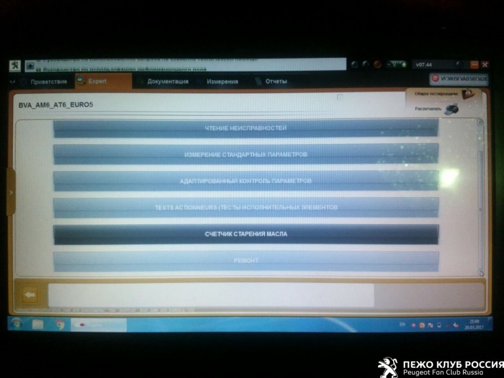

igorkzn Опубликовано 16 февраля, 2021 Автор Поделиться Опубликовано 16 февраля, 2021 (изменено) 19 часов назад, philmuson сказал: Последний пункт в инструкции по частичной замене масла (после залива нового): "Инициировать счётчик износа рабочей жидкости (Следуйте процедуре диагностического прибора)". Вот она адаптация, про которую говорит Алексей Голосов. Т.е. при замене масла нужно иметь подключенную к машине Lexia с работоспособным DiagBox-ом, в котором эта замена масла расписана в виде последовательных пунктов. И кроме счётчика износа раб. жидкости чёрт его знает какие корректировки в процессе замены может делать DiagBox в мозгах коробки.... 3008 (P84) - B2CI010YP0 - 54 - 31_08_2017 - Слив-заполнение-доведение до нормы уровня _ Автоматическая коробка передач.pdf 277 kB · 4 скачивания мне казанский ОД сказал, что они якобы могут сделать адаптацию (сбросить)...видать, любой ОД может, у кого диагбокс есть...вот кто бы отчитался, что точно это делается на наших коробках нашел картинку ... Через Лексию - это видно как Изменено 16 февраля, 2021 пользователем igorkzn Ссылка на комментарий Поделиться на другие сайты Поделиться
philmuson Опубликовано 16 февраля, 2021 Поделиться Опубликовано 16 февраля, 2021 (изменено) Дилер то конечно может. У них же актуальная версия диагбокса, и все разрешения на телекодировку и телепрограммирование. Кстати, на картинке DB v7.44. Это не наша машина Изменено 16 февраля, 2021 пользователем philmuson Ссылка на комментарий Поделиться на другие сайты Поделиться
Gunia Опубликовано 16 февраля, 2021 Поделиться Опубликовано 16 февраля, 2021 5 часов назад, philmuson сказал: Кстати, на картинке DB v7.44. Это не наша машина Полагаете, что на Вашей машине (DB v9.6Х) этот пункт на картинке будет выглядеть по-другому? Ссылка на комментарий Поделиться на другие сайты Поделиться
