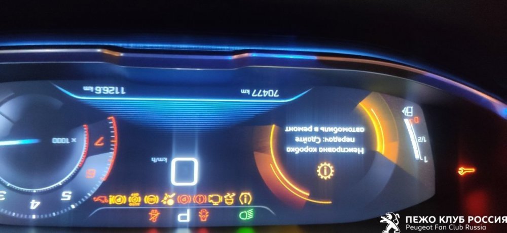

uzlovskiy Опубликовано 1 марта, 2021 Поделиться Опубликовано 1 марта, 2021 Всем доброго времени суток! Совсем недавно стал обладателем "сия чуда инженерной мысли". Машина с пробегом, 2018 г.в. Бензин. Три-четыре дня после покупки всё было нормально, позавчера утром завёл машину, а она показала мне "АКП не исправна. Сдайте автомобиль в ремонт" и автоматически в навигаторе построила маршрут до ближайшего сервиса. Было уже расстроился... но ошибка пропала через 5 минут прогрева. Дальше - весь день не появлялась. Вчера снова появилась утром, но пропала буквально через 30 секунд после завода двигателя. Потом днём не появлялась, вечером машина постояла часа 3 на улице - снова при заводе секунд на 30 "ключ" повисает. Сегодня утром и днём после простоя - так же, 30 секунд ошибка висит - потом пропадает. На прогретой машине, даже совсем чуток прогретой, ошибка не выскакивает. Есть какие-нибудь мысли? Встречался ли кто-либо с таким? Ссылка на комментарий Поделиться на другие сайты Поделиться
Gavrik Опубликовано 1 марта, 2021 Поделиться Опубликовано 1 марта, 2021 (изменено) 3 минуты назад, uzlovskiy сказал: Есть какие-нибудь мысли? Встречался ли кто-либо с таким? Заряжаем АКБ , и проверяем ее состояние. При запуске идет просадка напряжения, и при этом появляется куча ошибок, и почему то очень часто именно от коробки в первую очередь. Так что с 99% вероятностью это АКБ, а не коробка. Изменено 1 марта, 2021 пользователем Gavrik 1 Ссылка на комментарий Поделиться на другие сайты Поделиться
_mvm_ Опубликовано 1 марта, 2021 Поделиться Опубликовано 1 марта, 2021 4 минуты назад, uzlovskiy сказал: Всем доброго времени суток! Совсем недавно стал обладателем "сия чуда инженерной мысли". Машина с пробегом, 2018 г.в. Бензин. Три-четыре дня после покупки всё было нормально, позавчера утром завёл машину, а она показала мне "АКП не исправна. Сдайте автомобиль в ремонт" и автоматически в навигаторе построила маршрут до ближайшего сервиса. Было уже расстроился... но ошибка пропала через 5 минут прогрева. Дальше - весь день не появлялась. Вчера снова появилась утром, но пропала буквально через 30 секунд после завода двигателя. Потом днём не появлялась, вечером машина постояла часа 3 на улице - снова при заводе секунд на 30 "ключ" повисает. Сегодня утром и днём после простоя - так же, 30 секунд ошибка висит - потом пропадает. На прогретой машине, даже совсем чуток прогретой, ошибка не выскакивает. Есть какие-нибудь мысли? Встречался ли кто-либо с таким? Это намек на необходимость визита в сервис. Я бы не затягивал. Ссылка на комментарий Поделиться на другие сайты Поделиться
AFrol Опубликовано 1 марта, 2021 Поделиться Опубликовано 1 марта, 2021 (изменено) 14 минут назад, uzlovskiy сказал: Всем доброго времени суток! Совсем недавно стал обладателем "сия чуда инженерной мысли". Машина с пробегом, 2018 г.в. Бензин. Три-четыре дня после покупки всё было нормально, позавчера утром завёл машину, а она показала мне "АКП не исправна. Сдайте автомобиль в ремонт" и автоматически в навигаторе построила маршрут до ближайшего сервиса. Было уже расстроился... но ошибка пропала через 5 минут прогрева. Дальше - весь день не появлялась. Вчера снова появилась утром, но пропала буквально через 30 секунд после завода двигателя. Потом днём не появлялась, вечером машина постояла часа 3 на улице - снова при заводе секунд на 30 "ключ" повисает. Сегодня утром и днём после простоя - так же, 30 секунд ошибка висит - потом пропадает. На прогретой машине, даже совсем чуток прогретой, ошибка не выскакивает. Есть какие-нибудь мысли? Встречался ли кто-либо с таким? Справа от панели приборов (на которой спидометр и проч.) имеется малозаметная кнопочка. Нажмите на неё. Интересно, отобразится какая-либо ошибка, или нет. Изменено 1 марта, 2021 пользователем AFrol Ссылка на комментарий Поделиться на другие сайты Поделиться
uzlovskiy Опубликовано 1 марта, 2021 Поделиться Опубликовано 1 марта, 2021 17 минут назад, AFrol сказал: Справа от панели приборов (на которой спидометр и проч.) имеется малозаметная кнопочка. Нажмите на неё. Интересно, отобразится какая-либо ошибка, или нет. нажимал когда уже "перегорал" сервисный ключик. Ничего не пишет, кроме сроков планового прохождения ТО Ссылка на комментарий Поделиться на другие сайты Поделиться
AFrol Опубликовано 1 марта, 2021 Поделиться Опубликовано 1 марта, 2021 10 минут назад, uzlovskiy сказал: нажимал когда уже "перегорал" сервисный ключик. Ничего не пишет, кроме сроков планового прохождения ТО Тогда легче (как мне кажется). Ибо, если бы ошибка была запоминающаяся, то там бы она запомнилась. Опыт есть. Ссылка на комментарий Поделиться на другие сайты Поделиться
uzlovskiy Опубликовано 1 марта, 2021 Поделиться Опубликовано 1 марта, 2021 (изменено) 4 часа назад, AFrol сказал: Тогда легче (как мне кажется). Ибо, если бы ошибка была запоминающаяся, то там бы она запомнилась. Опыт есть. вечером сегодня нажал прям сразу после запуска авто, когда появилось предупреждение. Показывает только сервисный интервал. Предупреждение пропало секунд через 10-15 с момента запуска. Странная хрень, как будто датчик какой-то глючит. Грешу на "мокрую" эксплуатацию. На улице как раз эти дни лужи и влага, всё тает P.s. дико извиняюсь что фото перевернуто, но почему то загружается именно так и не поворачивается =( Изменено 1 марта, 2021 пользователем uzlovskiy Ссылка на комментарий Поделиться на другие сайты Поделиться
Gavrik Опубликовано 1 марта, 2021 Поделиться Опубликовано 1 марта, 2021 (изменено) 3 часа назад, uzlovskiy сказал: вечером сегодня нажал прям сразу после запуска авто, когда появилось предупреждение. Показывает только сервисный интервал. Предупреждение пропало секунд через 10-15 с момента запуска. Странная хрень, как будто датчик какой-то глючит. Грешу на "мокрую" эксплуатацию. На улице как раз эти дни лужи и влага, всё тает Да ну блин, взять тестер и проверить АКБ не судьба ? Полный драйв этих ошибок зимой когда подсели АКБ. Просаживает напряжение и куча блококов при просадке глючит. В первую очередь коробка. Хотите ошибку увидеть - берите любую ELM и бесплатный FAP из GooglePlay. С 99% вероятностью ее там нет. Но сначала попробуйте просто зарядить АКБ Изменено 1 марта, 2021 пользователем Gavrik Ссылка на комментарий Поделиться на другие сайты Поделиться
