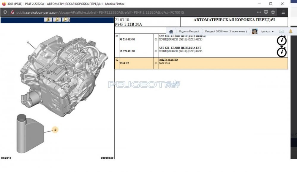

igorkzn Опубликовано 2 апреля, 2021 Автор Поделиться Опубликовано 2 апреля, 2021 (изменено) собираюсь обновить масло в АКПП Кто менял, еще раз подскажите - на что обратить внимание при смене и какие тонкости в работе имеются ? масло JWS3324? И какое из доступных - аналог ? Инфо на 2м рисунке - верное ? \ Изменено 2 апреля, 2021 пользователем igorkzn Ссылка на комментарий Поделиться на другие сайты Поделиться

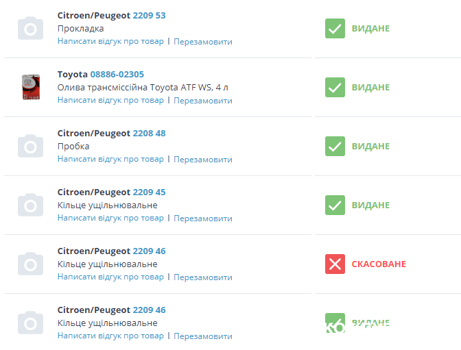

igorkzn Опубликовано 2 апреля, 2021 Автор Поделиться Опубликовано 2 апреля, 2021 и по уплотнителям... нет ли у кого картинки для нашей коробки , аналогичной такой для другого пежо https://www.drive2.ru/l/4138440/ чтобы уплотнители новые купить Ссылка на комментарий Поделиться на другие сайты Поделиться
Gavrik Опубликовано 2 апреля, 2021 Поделиться Опубликовано 2 апреля, 2021 (изменено) 19 минут назад, igorkzn сказал: чтобы уплотнители новые купить Это от нашей коробки картинка. Я именно эти номера и заказывал. На всякий случай можно еще пробку картера купить про запас 2208 48. Пишут бывает шлицы слизываются на ней. Изменено 2 апреля, 2021 пользователем Gavrik 1 Ссылка на комментарий Поделиться на другие сайты Поделиться
igorkzn Опубликовано 2 апреля, 2021 Автор Поделиться Опубликовано 2 апреля, 2021 менять именно 3 раза надо? 2х - недостаточно? Ссылка на комментарий Поделиться на другие сайты Поделиться
Gavrik Опубликовано 2 апреля, 2021 Поделиться Опубликовано 2 апреля, 2021 (изменено) 10 минут назад, igorkzn сказал: менять именно 3 раза надо? 2х - недостаточно? я два раза слил - долил. с интервалом где то 1500 км. на 63000 пробега. Изменено 2 апреля, 2021 пользователем Gavrik Ссылка на комментарий Поделиться на другие сайты Поделиться
igorkzn Опубликовано 2 апреля, 2021 Автор Поделиться Опубликовано 2 апреля, 2021 1 минуту назад, Gavrik сказал: я два раза слил - долил. с интервалом где то 1500 км. на 63000 пробега. а то по ссылке он 3 раза делал... Ссылка на комментарий Поделиться на другие сайты Поделиться
Gavrik Опубликовано 2 апреля, 2021 Поделиться Опубликовано 2 апреля, 2021 4 минуты назад, igorkzn сказал: а то по ссылке он 3 раза делал... Обычно да. У меня технически не получилось Дома еще одна канистра масла есть Ссылка на комментарий Поделиться на другие сайты Поделиться
igorkzn Опубликовано 2 апреля, 2021 Автор Поделиться Опубликовано 2 апреля, 2021 получается, 3 частичные замены (по ст-ти масла ) = по стоимости одной замене полной методом выдавливания, если бы ее можно было бы применить к нам (но нельзя.).. Ссылка на комментарий Поделиться на другие сайты Поделиться
