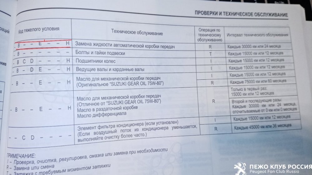

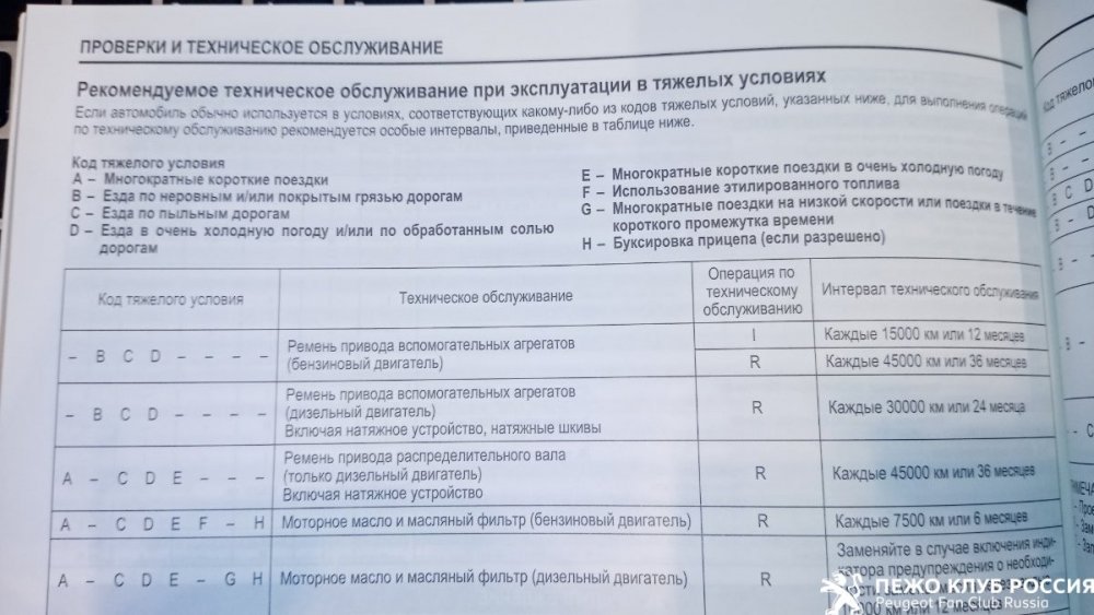

igorkzn Опубликовано 3 апреля, 2021 Автор Поделиться Опубликовано 3 апреля, 2021 (изменено) 3 часа назад, Grizzly сказал: Вы говорили о рекомендациях AISIN, емнип. Пруфов нет. Зописали. Дальнейший трёп - ниочём. рекомендации Сузуки не подойдут (там Айсин 4х ступка) ? ниже фото На Рав4 в мануале в основной таблице - I указано на 40-80 тыс.и т.д. I - расшифровывается как "проверка, ремонт или замена при необходимости "...как хочешь, так и понимай типа Далее,в доп. таблицах: - с примечанием" тяжело нагруженный автомобиль" - R замена жижи АКПП каждые 80 тыс ... I - каждые 40 тыс. - с примечанием" продолжительная работа на ХХ и/или движение на небольшой скорости на значит. расстояния" - R замена жижи АКПП каждые 80 тыс ... I - каждые 40 тыс. Изменено 3 апреля, 2021 пользователем igorkzn Ссылка на комментарий Поделиться на другие сайты Поделиться
Grizzly Опубликовано 3 апреля, 2021 Поделиться Опубликовано 3 апреля, 2021 27 минут назад, igorkzn сказал: рекомендации Сузуки не подойдут (там Айсин 4х ступка) Нет. Не подойдут рекомендации ни сузуки, ни вольвы, ни мазды с тойотой. Есть такая контора - AISIN CORPORATION (с 1-го апреля с.г., до этого слияния - две конторы - Aisin Seiki Co., Ltd и Aisin AW Co., Ltd). Она выпускает нашу АКПП. И рекомендации по замене ATF именно этой конторы, как я понял, имел ввиду товарищ выше. Но я ошибся. Всё. Ссылка на комментарий Поделиться на другие сайты Поделиться
