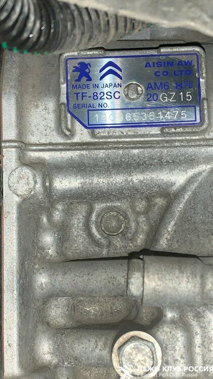

aleks14.77 Опубликовано 16 июня, 2021 Опубликовано 16 июня, 2021 Был уверен что на дизелях TF-81SC коробас стоит, а по факту когда подняли, оказалось.... 2
AFrol Опубликовано 16 июня, 2021 Опубликовано 16 июня, 2021 2 часа назад, aleks14.77 сказал: Был уверен что на дизелях TF-81SC коробас стоит, а по факту когда подняли, оказалось.... Это плохо?
aleks14.77 Опубликовано 16 июня, 2021 Опубликовано 16 июня, 2021 Без понятия. Похоже просто модификация.
Grizzly Опубликовано 16 июня, 2021 Опубликовано 16 июня, 2021 2 часа назад, AFrol сказал: Это плохо? Ну, не слишком хорошо. Объём жижи меньше (7 против 7,5 л), отсюда интервал обслуживания поменьше (60 vs 80 тык), ну и сам ресурс меньше (200 vs 250 тык)...
aleks14.77 Опубликовано 16 июня, 2021 Опубликовано 16 июня, 2021 Как есть. Думаю не у меня одного такая стоит. Машина- ноябрь 18 года. Трансмиссионку уже частично сменил один раз на 40 тыс.км.

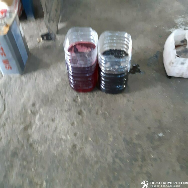

Andrey57 Опубликовано 1 июля, 2021 Опубликовано 1 июля, 2021 Вот пробег 40000, слева свежее, справа из коробки. Извините за качество.
Волдемор Опубликовано 2 июля, 2021 Опубликовано 2 июля, 2021 01.07.2021 в 16:56, Andrey57 сказал: Вот пробег 40000, слева свежее, справа из коробки. Извините за качество. И какой вывод? Я делаю такой: масло залитое с завод отличного качества с хорошими моющими свойствами, оно прогнозируемо потемнело. А какие выводы, по фото можно ещё сделать? Послушайте хватит дурью мается, без спец. дорогостоящего анализа это полная ерунда, фото НИ О ЧЕМ не говорит. Зы, смотри споры про мало в проф. ветке. 3
Andrey57 Опубликовано 2 июля, 2021 Опубликовано 2 июля, 2021 Волдемор Не знаю, что там мыть в коробке с помощью масла, но выводы делает каждый сам. У меня 2 схожая коробка (Пыж 408), эта начала пинаться с 1 на 2, сейчас пинки пропали, но проехал еще мало, пока наблюдаю.
