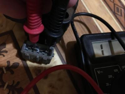

dezkor Опубликовано 2 февраля, 2018 Опубликовано 2 февраля, 2018 Проверяя первичную обмотку, между 2 и 4 контактами бесконечность. Что это значит? Самому разобрать сделать возможно? Если да, куда лезть?
Nikey Опубликовано 11 февраля, 2018 Опубликовано 11 февраля, 2018 (изменено) Проверяя первичную обмотку, между 2 и 4 контактами бесконечность. Что это значит? Самому разобрать сделать возможно? Если да, куда лезть?не помню что с чем должно звониться, но отвал по-любому произошел в месте крепления проволоки к контактам... поэтому берем паяльник и ищем это место методом тыка... по-другому никак, думаю там ничего сложного нет... пробуй! ты ж ничего не теряешь... я так форсунку восстановил, до сих пор езжу... Изменено 11 февраля, 2018 пользователем Nikey
