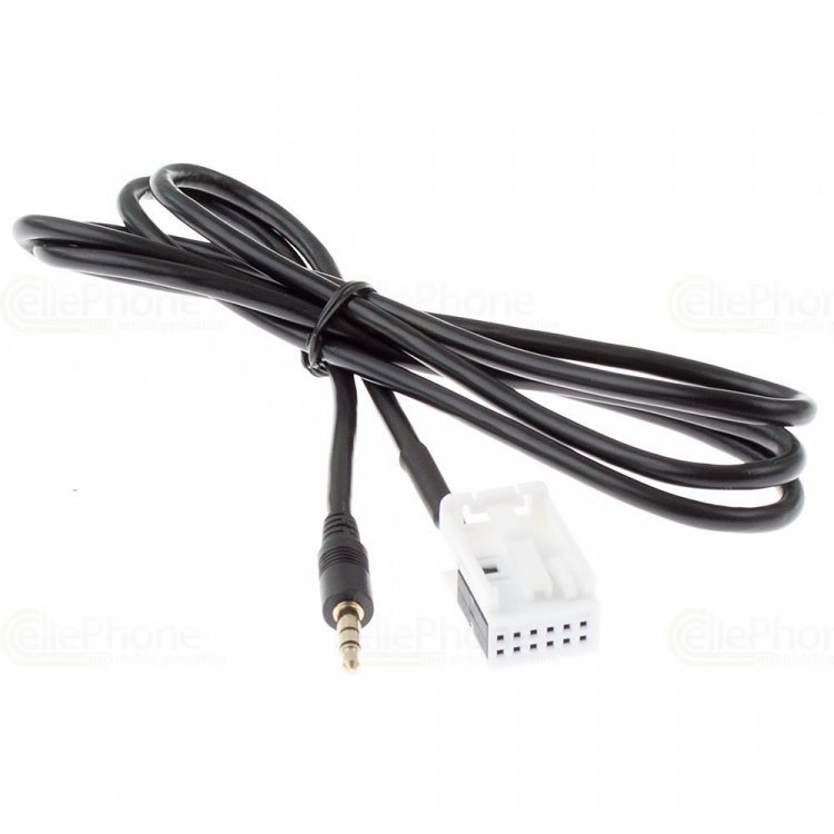

Так. Давай сначала. Вопрос был про RD4. К ней есть штатное (для магнитолы) решение - кабель с aux. Если говорим именно про 607 - штатно (именно в 607) я его не помню.
Я сделал так - в центральной консоли выкинул прикуриватель, и установил родной пежовский рзъем (usb + aux) от 308.
У меня аукса нет. Штатный кабель сзади к магнитоле цепляется? Т.е. есть штатный разьем на самом мафоне? С удовольствием вывел бы его в бардачок. В мануале к машине у меня есть упоминание об ауксе и что установлен он в бардачке плюс 2 тюльпана.
Денис! Продолжая твою идею с планшетом: взять вышеуказанный кабель Аукса и им законнектить мафон с планшетом. Питалово зацепить на 12в-юсб, главный вопрос: кнопки включения у планшетов/смартфонов на торцы выведены, при установке девайса в торпеду доступа к ней не будет, потрошить планшет? И еще: как тобой реализовано крепление планшета в торпеде?
