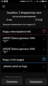

Riudo Опубликовано 8 февраля, 2018 Опубликовано 8 февраля, 2018 (изменено) Пежо307, бензол 1.6 2007г.в. И так. С месяц назад скончалось реле регулятор, ибо выдавало почти 18 вольт. Поменяли. И через недельку начал вылезать чек. Машинку заводим дистанционно. Прихожу, чек горит. сканер видит две ошибки "0055" и "0028". После сброса весь день катаемся нормально, на следующее утро история повторяется с вероятностью 80%. Если ошибку не сбросить, к вечеру она сама пропадает. Купил новый АКБ, заменил "-" клемму на аккумулятор (старая была окислившейся и разломанной), проверил крепление массы к двигателю. Напряжение в норме в любых режимах: 14.2-14.4в. Сейчас пришли морозы. И теперь все стало интереснее. Вчера завел дистанционно спустился, горит подсветка приборки, горят все контрольные лампы, стрелки лежал. Не горит дисплей БК, толком не работает климат. Все пришло в норму только в поездке, когда машинка хорошо прогрелась. Остался только чек с теми двумя ошибками. Сегодня запустить решил сам. как только включил зажигание, история с приборкой повторилась. Машину не заводил даже. Скинул клемму АКБ на 1 мин, не помогло. Спокойно ее завел, и опять все пришло в норму после хорошего прогрева. Что так может "мерзнуть"? ))) Изменено 8 февраля, 2018 пользователем Riudo
