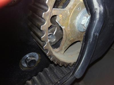

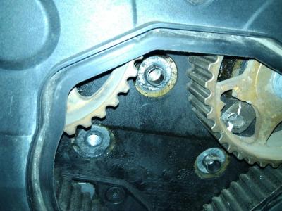

sanek732 Опубликовано 9 февраля, 2018 Опубликовано 9 февраля, 2018 Всем привет!Подскажите пожалуйста, нужно снять шестерню распредвала (выпускного с одним отверстием). Как это можно сделать?Нужно ли вскрывать клапанную крышку, есть ли на распредвалу прорезь для ключа, чтобы его застопарить?П.С. шестерня треснула и отломило кусок от блока для фиксации шестерни - попытались завести мотор,а стопор не убрали(Прошу рукопопками и прочими плохими словами не обзываться)))
Nikittaa Опубликовано 9 февраля, 2018 Опубликовано 9 февраля, 2018 (изменено) У вас по фото обломило так, что открутить вы сможете вставив в отверстие что-либо подходящее. Клапаннную снимать не нужно.Для затяжки если нет приспособы специальной шестерни держать - снимите уже клапанную и там можно вал держать за кватдрат, ключ на 27 кажется. пс. Можно затянуть так же как и отворачивали только колено против часовой повернуть немного чтобы уперется не в отломившийся кусок. Изменено 9 февраля, 2018 пользователем Nikittaa

sanek732 Опубликовано 9 февраля, 2018 Автор Опубликовано 9 февраля, 2018 (изменено) У вас по фото обломило так, что открутить вы сможете вставив в отверстие что-либо подходящее. Клапаннную снимать не нужно.Для затяжки если нет приспособы специальной шестерни держать - снимите уже клапанную и там можно вал держать за кватдрат, ключ на 27 кажется. пс. Можно затянуть так же как и отворачивали только колено против часовой повернуть немного чтобы уперется не в отломившийся кусок.вот именно про это и хотел узнать, то есть на распредвале точно есть под ключ срез?и шестерню мы не снимали, меняли ролики и ремни.пневматический гайковерт если подлезет, отлетит все без проблемк сожалению такого инструмента не имеем(всё делается в холодном гараже Изменено 9 февраля, 2018 пользователем sanek732

Nikittaa Опубликовано 15 февраля, 2018 Опубликовано 15 февраля, 2018 да точно есть под ключ со снятой клапанной. Вам не снимая можно открутить как уже писАл!
