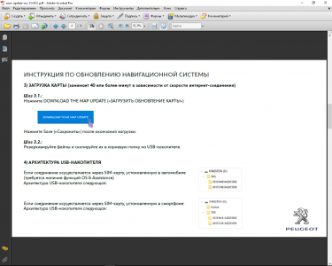

Moisalex Опубликовано 11 сентября, 2018 Поделиться Опубликовано 11 сентября, 2018 не нашел где задать вопрос написал тут:Как должна выглядеть флешка с обновлением карты и ПО?Скачал с сайта, распаковал и сделал так, как нашел уже кто то делал в инете:LICENSE - папка с лицензиейSWL - папка с двумя папками из цифр с картой и ПОinstkey - файлUpdadeInfo - файлно машина написала что то типа программно обновление не подходит. Насайте просто было написано и разархивировать файлы с картой и ПО и сделать одну папку с лицензией. Как правильно? Ссылка на комментарий Поделиться на другие сайты Поделиться
Волдемор Опубликовано 11 сентября, 2018 Поделиться Опубликовано 11 сентября, 2018 не нашел где задать вопрос написал тут:Как должна выглядеть флешка с обновлением карты и ПО?Скачал с сайта, распаковал и сделал так, как нашел уже кто то делал в инете:LICENSE - папка с лицензиейSWL - папка с двумя папками из цифр с картой и ПОinstkey - файлUpdadeInfo - файлно машина написала что то типа программно обновление не подходит. Насайте просто было написано и разархивировать файлы с картой и ПО и сделать одну папку с лицензией. Как правильно?ВЫ извините может кто и дасть ссылку но такие сообщения раз в два месяца пишут тут. Рекомендую зайти в начало ветки ,там ссылка на сайт, ВНИМАТЕЛЬНО читать описание по установке, зы тип форматирования и обратите внимание нужна USB 3.0 и так далее ,поверьте у всех в первый раз этот же вопрос но внимательно следование инструкции, пошагово решит вашу проблему, не отвекайтесь единичный случай с обновление тут, пока это исключение из правила. Удачи и да, особого смысла у обновлении, работает всё так же как и на предыдущих версиях, и карты устаревают быстрее чем строят дороги в москве. Ссылка на комментарий Поделиться на другие сайты Поделиться
igorkzn Опубликовано 11 сентября, 2018 Автор Поделиться Опубликовано 11 сентября, 2018 (изменено) для начала - маленькие буквы в названии папки license юзай флешка 3.0 16ГБформатни в Win Изменено 11 сентября, 2018 пользователем igorkzn Ссылка на комментарий Поделиться на другие сайты Поделиться
Moisalex Опубликовано 11 сентября, 2018 Поделиться Опубликовано 11 сентября, 2018 Флешка 32 гига,но пишут что такой размер катит. Отформатирована в винде под FAT32, маленькие буквы сделал. А вот дальше какие файлы нужны Ссылка на комментарий Поделиться на другие сайты Поделиться
AFrol Опубликовано 11 сентября, 2018 Поделиться Опубликовано 11 сентября, 2018 (изменено) не нашел где задать вопрос написал тут:Как должна выглядеть флешка с обновлением карты и ПО?Скачал с сайта, распаковал и сделал так, как нашел уже кто то делал в инете:LICENSE - папка с лицензиейSWL - папка с двумя папками из цифр с картой и ПОinstkey - файлUpdadeInfo - файлно машина написала что то типа программно обновление не подходит. Насайте просто было написано и разархивировать файлы с картой и ПО и сделать одну папку с лицензией. Как правильно?KINGSTON > license > SWL >> 002315011528273338 >> 001315031524207679 содержимое подкаталогов в папке SWL формируется само при разархивировнии скачанного архива с ПО и/или с картами Изменено 11 сентября, 2018 пользователем AFrol Ссылка на комментарий Поделиться на другие сайты Поделиться
Moisalex Опубликовано 11 сентября, 2018 Поделиться Опубликовано 11 сентября, 2018 в корне Флешки создаете папку license и копируете туда файл лицензий (ключи сгенерированные под Вас, скачиваете также с сайта это третья ссылка). Если не скачивается разрешите всплывающие окна для сайта пежо.в папке SWL должны быть карты и ПО (две папки с цифрами)также в корне файл UpdateInfo.xml А файл Update? Ссылка на комментарий Поделиться на другие сайты Поделиться
Альф Опубликовано 11 сентября, 2018 Поделиться Опубликовано 11 сентября, 2018 обратите внимание нужна USB 3.0 Не обязательно.Подключите ГУ к WiFi и должен обновиться. У меня так было. Ссылка на комментарий Поделиться на другие сайты Поделиться
