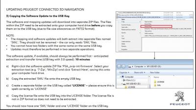

bandr Опубликовано 24 октября, 2018 Поделиться Опубликовано 24 октября, 2018 Прямо SLW папку копировать или цифровую только? позволю себе процитировать оригинальную инструкцию Ссылка на комментарий Поделиться на другие сайты Поделиться
Виталий Д Опубликовано 24 октября, 2018 Поделиться Опубликовано 24 октября, 2018 (изменено) Я использовал старую флешку, имею в виду со старыми данными от прошлой прошивки, только подменил файл с новыми картами. И всё стало с первого раза и в движении.Я видел ваше сообщение. У меня не получилось, т.к. не хватало места. позволю себе процитировать оригинальную инструкциюnavi upd.JPGЯ видел. на всякий случай уточнил) винда скрытый мусор там оставляет только в путь. Я когда на маке открываю виндовую флешку, то его видно.РАвно как и наоборот мак мусорит. а винда видит. Себе давно поставил на маке прогу для очистки мусора на съемных носителях, но она маковская, и проблем больше нет нигде. ставил еще под обновление карт rt-6, она тоже капризная былаНу у меня не видно мусора. Ни там ни там. Это не значит, что его нет, но через мак я не могу нормально форматнуть флешку. Так что делаю через винду. Изменено 24 октября, 2018 пользователем Виталий Д Ссылка на комментарий Поделиться на другие сайты Поделиться
