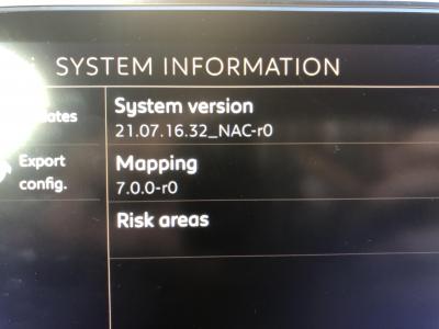

Chrome Опубликовано 5 ноября, 2018 Поделиться Опубликовано 5 ноября, 2018 (изменено) Вот такой фарш: Изменено 5 ноября, 2018 пользователем Chrome Ссылка на комментарий Поделиться на другие сайты Поделиться

Chrome Опубликовано 5 ноября, 2018 Поделиться Опубликовано 5 ноября, 2018 Спасибо! Подскажите, как достать и что делать. В недрах темы, наверняка, есть мануал, но страниц тут очень много. Ссылка на комментарий Поделиться на другие сайты Поделиться
bandr Опубликовано 5 ноября, 2018 Поделиться Опубликовано 5 ноября, 2018 Спасибо! Подскажите, как достать и что делать. В недрах темы, наверняка, есть мануал, но страниц тут очень много.в этой же теме я давал ссылку на 11 карты. и чуть позже скрин инструкции как заливать.Кратко берете флешку ФАТ32 на 16Гиг или больше, желательно 3.0, скачиваете архив, распаковываете на флешкуПтом флешку в авто и ждать ЗЫ, зато у вас последняя версия прошивки самой головы Ссылка на комментарий Поделиться на другие сайты Поделиться

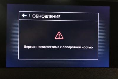

Chrome Опубликовано 6 ноября, 2018 Поделиться Опубликовано 6 ноября, 2018 Задача обновления карт с 7 до 11 оказалась повышенной сложности. Флешки и на 32, и на 128 гигабайт система прочитала, но отвечала стабильно, что версия па совместима с hardware. Что с этим делать??? P.S.: Папки LICENSE на флешке не было. Обновлять пробовал только карты, но не софт. Update: порылся в «капиталистической прессе» - говорят попробовать с подключением к Интернету. Попробую. Ссылка на комментарий Поделиться на другие сайты Поделиться

bandr Опубликовано 6 ноября, 2018 Поделиться Опубликовано 6 ноября, 2018 Толку только для меня пока никакого...советую флешку форматнуть еще раз и проверить на предмет скрытых файлов, ну и еще раз посмотреть, что-б все правильно было записано Ссылка на комментарий Поделиться на другие сайты Поделиться
Chrome Опубликовано 6 ноября, 2018 Поделиться Опубликовано 6 ноября, 2018 Форматнуть-то я форматну.А записывать-то вариантов мало: папка на три буквы и при ней отдельно какой-то файлик. Ссылка на комментарий Поделиться на другие сайты Поделиться
