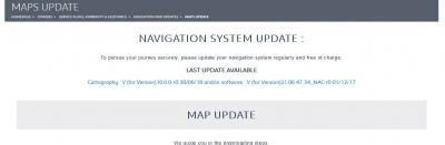

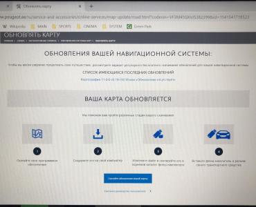

Chrome Опубликовано 6 ноября, 2018 Поделиться Опубликовано 6 ноября, 2018 (изменено) Друзья, заходил я на сервисы Peugeot. Но по VIN мне там предлагаются только карты (см. фото). Ни софта, ни лицензии там для меня нет. В итоге мой 3008 вынужден жрать карты, не запивая, и, возможно, именно потому и отказывается. Драма. Изменено 6 ноября, 2018 пользователем Chrome Ссылка на комментарий Поделиться на другие сайты Поделиться
Supervisor Опубликовано 6 ноября, 2018 Поделиться Опубликовано 6 ноября, 2018 Друзья, заходил я на сервисы Peugeot. Но по VIN мне там предлагаются только карты (см. фото). Ни софта, ни лицензии там для меня нет. В итоге мой 3008 вынужден жрать карты, не запивая, и, возможно, именно потому и отказывается. Драма. А по прямой ссылке из первого сообщения темы пробовали? Там VIN не спрашивает:https://www.peugeot.ee/ru/service-and-accessories/online-services/map-update/road.html?codevin=VF3MJAHXVHS236595&id=1518678928920 Ссылка на комментарий Поделиться на другие сайты Поделиться

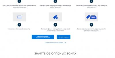

AFrol Опубликовано 7 ноября, 2018 Поделиться Опубликовано 7 ноября, 2018 (изменено) А по прямой ссылке из первого сообщения темы пробовали? Там VIN не спрашивает:https://www.peugeot.ee/ru/service-and-accessories/online-services/map-update/road.html?codevin=VF3MJAHXVHS236595&id=1518678928920по этой прямой ссылке вы скачаете лицензию (файл с лицензией) для чужого VIN, а не для своегочужая лицензия работать не будет Изменено 7 ноября, 2018 пользователем AFrol Ссылка на комментарий Поделиться на другие сайты Поделиться

m.c.ALF Опубликовано 7 ноября, 2018 Поделиться Опубликовано 7 ноября, 2018 (изменено) Друзья, заходил я на сервисы Peugeot. Но по VIN мне там предлагаются только карты (см. фото). Ни софта, ни лицензии там для меня нет. В итоге мой 3008 вынужден жрать карты, не запивая, и, возможно, именно потому и отказывается. Драма. Лицензия ниже на той же странице должна быть Изменено 7 ноября, 2018 пользователем m.c.ALF Ссылка на комментарий Поделиться на другие сайты Поделиться
Chrome Опубликовано 7 ноября, 2018 Поделиться Опубликовано 7 ноября, 2018 Наверно, должна. Но её там нет. Ссылка на комментарий Поделиться на другие сайты Поделиться
bandr Опубликовано 8 ноября, 2018 Поделиться Опубликовано 8 ноября, 2018 Лицензия ниже на той же странице должна бытьнету лиценции для карт навигации, не надо от слова совсем Ссылка на комментарий Поделиться на другие сайты Поделиться
Chrome Опубликовано 8 ноября, 2018 Поделиться Опубликовано 8 ноября, 2018 Да какая разница, для карт или нет, если нет самой лицензии для скачивания по VIN? Ссылка на комментарий Поделиться на другие сайты Поделиться
AFrol Опубликовано 8 ноября, 2018 Поделиться Опубликовано 8 ноября, 2018 (изменено) нет самой лицензии для скачивания по VIN как же нет, если есть?вот тут, например:https://www.peugeot.co.uk/servicing/map-system-updates/ вводите свой VIN и скачиваете свою лицензию, соответствующую текущей предлагаемой для скачивания версии софтадля каждой новой версии софта, предлагаемой для скачивания, лицензия будет новой Изменено 8 ноября, 2018 пользователем AFrol Ссылка на комментарий Поделиться на другие сайты Поделиться
Chrome Опубликовано 9 ноября, 2018 Поделиться Опубликовано 9 ноября, 2018 Мы ходим по кругу.Ранее я писал, что уже был там и вводил свой VIN. Но для скачивания предлагается только карта без софта и лицензии (скриншот приложен выше). Возможно, это связано с тем, что система видит, что под моим сентябрьским VIN ещё с завода стоит актуальная на сегодня версия софта. Но может быть и просто глюк. Ссылка на комментарий Поделиться на другие сайты Поделиться

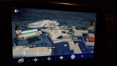

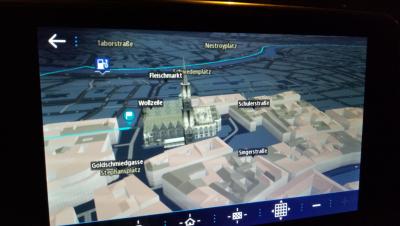

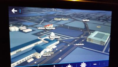

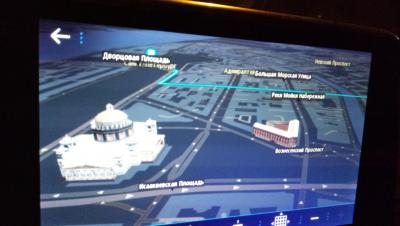

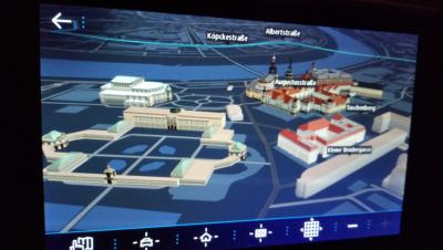

igorkzn Опубликовано 10 ноября, 2018 Автор Поделиться Опубликовано 10 ноября, 2018 (изменено) обновился до 11-й почти без приключений (файл лицензия остался на флешке после предыдущего обновления софта, его не трогал)Питер Дрезден РигаСтамбулХельсинки Вена Казанского Кремля - до сих пор - нету :-( Изменено 10 ноября, 2018 пользователем igorkzn Ссылка на комментарий Поделиться на другие сайты Поделиться
Chrome Опубликовано 10 ноября, 2018 Поделиться Опубликовано 10 ноября, 2018 (изменено) Я в Москве паркуюсь в Сити на подземной парковке с круговой рампой спуска. Навигация выдаёт интересные 3D «кадры» с постепенным увеличением, а’ля видео с вертолёта, когда заезжаю вниз. И выглядит это так, как будто я влетаю в окно одной из башен. Короче, под такой 3D объект в нашей навигации очень занятно спускаться. Изменено 10 ноября, 2018 пользователем Chrome Ссылка на комментарий Поделиться на другие сайты Поделиться

bandr Опубликовано 14 ноября, 2018 Поделиться Опубликовано 14 ноября, 2018 зачем вам такие сложности? Мнэээ, оно бывает по-разному...Вот например прям сейчас зашел под своим ВИН и что видим? и это при том, что у меня уже и 11-е карты и 27-й софтНо под вин до сих пор предлагают старье, хотя пару раз качал на всякий случай, думал может они скачивание как-то мониторят, но нет... Ссылка на комментарий Поделиться на другие сайты Поделиться
