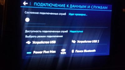

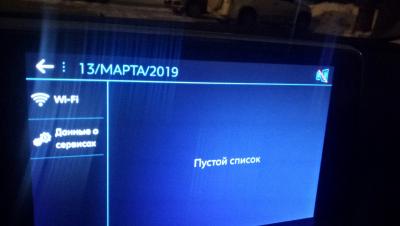

igorkzn Опубликовано 14 марта, 2019 Автор Поделиться Опубликовано 14 марта, 2019 (изменено) да, конечносначала у себя на телефоне делаю точку доступа, потом подключаю вайфай на ГУПотом иду на процесс активации сервисажму на кругляшоки через 7-12 секунд вылетаю на на экранбез активацииЯ вчера в 22 регистрацию у англичан прошел. Может меня еще в какую базу не внесли ? Изменено 14 марта, 2019 пользователем igorkzn Ссылка на комментарий Поделиться на другие сайты Поделиться
bandr Опубликовано 14 марта, 2019 Поделиться Опубликовано 14 марта, 2019 (изменено) вифи раздал? а я вот так скажу и не сочтите меня ретроградом-маргиналом. система позволяет и по синему зубу получить инет и по ЮСБ.Я выбрал синезуб и доволен, ибо по нему коннект быстрее в плане холодного старта и первичного снюхивания идет. Ибо БТ подключается раньше для спаривания с телефоном, а уже потом система запускает Ви-Фи.Но ежели отключить Ви-Фи раздачу и включить прием инета по зубу, то ТТ трафик подцепляется быстрей.Проверено исключительно самоличной органолептикой. пруфоф не будет ибо ретроградДля полной уверенности в коннекте мона и по проводу подцепиться.И главное. шоб тариф позволял инет шарить. а то приколы бываютьЯ вчера в 22 регистрацию у англичан прошел. Может меня еще в какую базу не внесли ? там черным по английскому прописано, ждитя до 9 дней.Ну и еще раз. проверь, тариф телефона позволяет инет раздавать или нет. Изменено 14 марта, 2019 пользователем bandr Ссылка на комментарий Поделиться на другие сайты Поделиться
igorkzn Опубликовано 14 марта, 2019 Автор Поделиться Опубликовано 14 марта, 2019 ОК, буду каждый вечер пробоватьСейчас на работе телефон свой сделал точкой доступа, коллега подключился к нему и залез в инет... значит телефон мой на раздачу нормально работает ? Ссылка на комментарий Поделиться на другие сайты Поделиться
bandr Опубликовано 14 марта, 2019 Поделиться Опубликовано 14 марта, 2019 на сайте английском статус Activation in progress По сообщению - на активацию они дают 9 дней.ашыпко перевода бабушки через дорогу детектед. Они не дают 9 дней на активацию. а берут То ест это их коммитмент произвести активацию пакета в системе не более, чем за 9 дней.Первичная реально пару дней занять может.Помню ALf писал, что у него дня 3 занялоУ меня же просто обновилась дата валидности в личном кабинете и всё. значит телефон мой на раздачу нормально работает ?ежели у коллеги Ви-Фи ассист не включен. то да Ссылка на комментарий Поделиться на другие сайты Поделиться

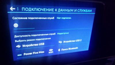

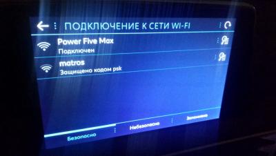

Nekto-pushkin Опубликовано 14 марта, 2019 Поделиться Опубликовано 14 марта, 2019 Машина не хочет подклчаться по блютусу к интернету В настройках соединения не чекается последняя галочка. Телефон SGS7, последняя официальная прошивка Кто нибудь сталкивался с таким? просто шарить вайфай с телефона каждый раз не очень прикольно, Ссылка на комментарий Поделиться на другие сайты Поделиться
Veterok Опубликовано 14 марта, 2019 Поделиться Опубликовано 14 марта, 2019 Машина не хочет подклчаться по блютусу к интернету В настройках соединения не чекается последняя галочка. Телефон SGS7, последняя официальная прошивка Кто нибудь сталкивался с таким? просто шарить вайфай с телефона каждый раз не очень прикольно,Надо в телефоне тоже разрешить раздачу интернета по bluetooth 1 Ссылка на комментарий Поделиться на другие сайты Поделиться
Nekto-pushkin Опубликовано 14 марта, 2019 Поделиться Опубликовано 14 марта, 2019 @Veterok, Точно. Блютус модем! Спасибо! Забыл, что он в другой вкладке! Ссылка на комментарий Поделиться на другие сайты Поделиться

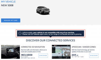

Grizzly Опубликовано 14 марта, 2019 Поделиться Опубликовано 14 марта, 2019 Никто не знает, через какое время к аккаунту MyPeugeot можно прикрутить сервис ТомТом? Я только что создал акк, мне МР заявляет, что для моего авто ни один сервис не доступена само авто не совместимо... Ссылка на комментарий Поделиться на другие сайты Поделиться
bandr Опубликовано 14 марта, 2019 Поделиться Опубликовано 14 марта, 2019 Никто не знает, через какое время к аккаунту MyPeugeot можно прикрутить сервис ТомТомкмк после того, как дилер в гарантийную систему его забацаетНо скинь вин, проверю через свой аккаунт Ссылка на комментарий Поделиться на другие сайты Поделиться

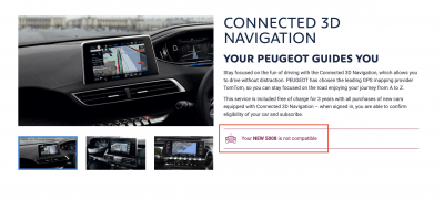

Ksen -75 Опубликовано 14 марта, 2019 Поделиться Опубликовано 14 марта, 2019 (изменено) Никто не знает, через какое время к аккаунту MyPeugeot можно прикрутить сервис ТомТом? Я только что создал акк, мне МР заявляет, что для моего авто ни один сервис не доступенTomTom1.pngа само авто не совместимо...TomTom2.png В течении часа обычно, после того как письмо пришло. Сразу после активации на сайте точно не будет работать. Изменено 14 марта, 2019 пользователем Ksen -75 Ссылка на комментарий Поделиться на другие сайты Поделиться
Grizzly Опубликовано 14 марта, 2019 Поделиться Опубликовано 14 марта, 2019 В течении часа обычнофром вот? Ссылка на комментарий Поделиться на другие сайты Поделиться
Ksen -75 Опубликовано 14 марта, 2019 Поделиться Опубликовано 14 марта, 2019 фром вот?ПАрдон , не обратил внимания на скриншоты( Или авто не числится проданным ( что странно) либо не нравится сам VIN. VF3 начинается? Ссылка на комментарий Поделиться на другие сайты Поделиться
