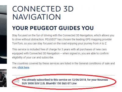

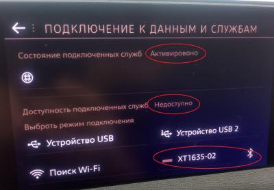

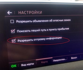

Vass Опубликовано 12 июня, 2019 Поделиться Опубликовано 12 июня, 2019 Добрый день, уважаемые форумчане! Вчера внезапно отвалился TomTom Traffic. Не показывает пробки, погоду, сведения от АЗС. Раньше проблем не было. Подписка на сервис действует. Состояние подключенных служб: Активировано. Доступность подключенных служб: Недоступно. Пробовал подключать по WiFi, BT, USB, а также к домашнему роутеру, припарковавшись под окном. Сбросил настройки ГУ до заводских, переустановил свежие версии firmware и навигации, попробовал снова все виды подключения. Не работает. Можете ли подсказать, в чём ещё проблема может быть? Ссылка на комментарий Поделиться на другие сайты Поделиться
bandr Опубликовано 12 июня, 2019 Поделиться Опубликовано 12 июня, 2019 Вчера внезапно отвалился TomTom Traffic. Не показывает пробки, погоду, сведения от АЗС. Раньше проблем не было.Однозначно телефон не подает интернет на голову. Почему - надо рыть в телефоне Ссылка на комментарий Поделиться на другие сайты Поделиться
Vass Опубликовано 13 июня, 2019 Поделиться Опубликовано 13 июня, 2019 Однозначно телефон не подает интернет на голову. Почему - надо рыть в телефонеТелефон раздает нормально - раздавал на ноут для проверки. Голову подключал к домашнему роутеру и к мобильному роутеру - та же фигня. Скорее, ГУ не берет интернет. Ссылка на комментарий Поделиться на другие сайты Поделиться
chizhik_pyzhik Опубликовано 13 июня, 2019 Поделиться Опубликовано 13 июня, 2019 Телефон раздает нормально - раздавал на ноут для проверки. Голову подключал к домашнему роутеру и к мобильному роутеру - та же фигня. Скорее, ГУ не берет интернет.причин может быть великое множество, гадать можно долго, нужно методом тыка искать камень преткновения ... для начала проверить цепляется ли ГУ к устройствам (телефон, роутер и т.д.) - в списке подключенных посмотреть, если ДА, то смотреть куда ломится, и пробовать проверить доступность ресурса и его определение по ДНС, если НОРМ., то проверять что происходит при обращении с ГУ. если нет подключения ГУ к "роутеру", то смотреть логи на роутере на предмет проблемы подключения... однако Пробовал подключать по WiFi, BT, USB, а также к домашнему роутеру, припарковавшись под окном. Сбросил настройки ГУ до заводских, переустановил свежие версии firmware и навигации, попробовал снова все виды подключения.может говорить о проблеме в самом интернете или ресурсе. жаль ГУ сильно урезано и нет возможности проверить что происходит на нем (( Ссылка на комментарий Поделиться на другие сайты Поделиться

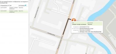

mouse82 Опубликовано 13 июня, 2019 Поделиться Опубликовано 13 июня, 2019 Интересно через какое время правки для ТТ попадают в релиз. Еще в апреле два раза вносил запрет поворота налево, а сегодня на 14-й версии карт опять построила маршрут через поворот налево. Это СПб, недалеко от автовокзала №2 на Обводном канале. Заметил, из всех моих правок, все приняты, но не все дошли до релиза. Коллеги, не обращали внимание, ТТ учитывает время действия знаков? На примере выше, на этом перекрестке разрешен только поворот направо с 7-00 до 21-00. Есть ли смысл об этом писать в ТТ, или проще запретить поворот налево вообще? Ссылка на комментарий Поделиться на другие сайты Поделиться
Vass Опубликовано 13 июня, 2019 Поделиться Опубликовано 13 июня, 2019 (изменено) причин может быть великое множество, гадать можно долгоВот чего накопал на сервисбоксе:ИНФОРМАЦИЯ : КОД ОШИБКИ B155B 04 (РАДИОНАВИГАЦИОННАЯ СИСТЕМА)Код ошибки B155B 04Описание кода ошибки для послепродажного обслуживанияКомпьютер радионавигационной системы NAC или автомагнитола RCC с выходом в Интернет : Повреждение персонального секретного ключаОсновные возможные претензии клиентов Невозможность доступа к подключенным сервисам Код ошибки появляется, если поврежден секретный код, содержащийся в зашифрованном файле системы радионавигации NAC, и если восстановить код не удалось Интересно. что за секретный код (в файле)? Это лицензия или какой-то системный файл? Видать, придется ехать в сервис, сканировать на предмет такой ошибки. Изменено 13 июня, 2019 пользователем Vass Ссылка на комментарий Поделиться на другие сайты Поделиться
