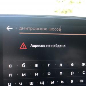

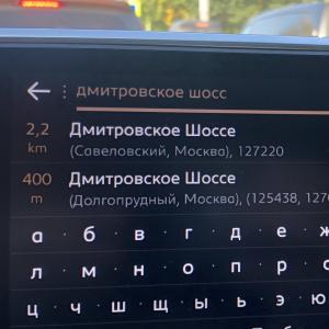

Chrome Опубликовано 31 августа, 2019 Поделиться Опубликовано 31 августа, 2019 Спасибо за комментарии!Не соглашусь с тем, что это просто непривычно, а не неудобно. Дело в том, что, набирая адрес с шоссе, я обычно без понятия, какой район города мне нужен. Зачастую не уверен в ближайшей станции метро, которыми принято мерить общую локацию в столице, а уж район - это вообще тёмный лес. Э, а вот это вот, смотря как искать. Если кнопкой под экраном, то ей как показалось пофиг, Она переключит если номер дома набрать на нужный район самаЯ помню, что как-то срабатывало. А потом, вроде; не вышло. Излучаю неуверенность и попробую ещё раз. Ссылка на комментарий Поделиться на другие сайты Поделиться

Chrome Опубликовано 3 сентября, 2019 Поделиться Опубликовано 3 сентября, 2019 Я понял, почему кнопка поиска под экраном у меня сперва работала для «сложных случаев», а теперь нет - оказывается, она плохо реагирует на слово «шоссе», которое как раз для межрайонных улиц характерно. Набираешь «шоссе» до конца или щёлкаешь по нему из выпадающего списка - и система впадает в несознанку. Вообще навигация в плане интерфейса так себе, конечно. Ссылка на комментарий Поделиться на другие сайты Поделиться
mouse82 Опубликовано 3 сентября, 2019 Поделиться Опубликовано 3 сентября, 2019 Я понял, почему кнопка поиска под экраном у меня сперва работала для «сложных случаев», а теперь нет - оказывается, она плохо реагирует на слово «шоссе», которое как раз для межрайонных улиц характерно. Набираешь «шоссе» до конца или щёлкаешь по нему из выпадающего списка - и система впадает в несознанку. Вообще навигация в плане интерфейса так себе, конечно.Интересно, такое поведение характерно для обеих карт (европа\россия), у вас какая версия карты?Интерфейс, а точнее удобство пользования им это просто тихий ужас. Ссылка на комментарий Поделиться на другие сайты Поделиться
Chrome Опубликовано 6 сентября, 2019 Поделиться Опубликовано 6 сентября, 2019 Интересно, такое поведение характерно для обеих карт (европа\россия), у вас какая версия карты?Интерфейс, а точнее удобство пользования им это просто тихий ужас.У меня - Россия. Номер выпуска, вроде, предпоследний. Ссылка на комментарий Поделиться на другие сайты Поделиться
