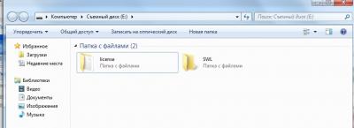

Alex_G Опубликовано 16 сентября, 2019 Поделиться Опубликовано 16 сентября, 2019 А файлы правильно положены? Файл лицензии скачивается просто файлом, но на флешку его надо в папку license класть. Еще можно попробовать перекачать файлы с разных сайтов, я когда первый раз обновлял, то с этим какой-то косяк был - файл лицензии не совпадал. По идее бред и сервак должен быть один, но может что-то пошло не так? Ссылка на комментарий Поделиться на другие сайты Поделиться

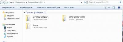

igorkzn Опубликовано 16 сентября, 2019 Автор Поделиться Опубликовано 16 сентября, 2019 @bam1967,покажи картинку - как файлы и папки на флешке лежат Ссылка на комментарий Поделиться на другие сайты Поделиться
bam1967 Опубликовано 16 сентября, 2019 Поделиться Опубликовано 16 сентября, 2019 А файлы правильно положены? Файл лицензии скачивается просто файлом, но на флешку его надо в папку license класть. Еще можно попробовать перекачать файлы с разных сайтов, я когда первый раз обновлял, то с этим какой-то косяк был - файл лицензии не совпадал. По идее бред и сервак должен быть один, но может что-то пошло не так?как только не делал, осталось поменять флешку и потом идти в магазин за бубном))))А файлы правильно положены? Файл лицензии скачивается просто файлом, но на флешку его надо в папку license класть. Еще можно попробовать перекачать файлы с разных сайтов, я когда первый раз обновлял, то с этим какой-то косяк был - файл лицензии не совпадал. По идее бред и сервак должен быть один, но может что-то пошло не так?как только не делал, осталось поменять флешку и потом идти в магазин за бубном))))А файлы правильно положены? Файл лицензии скачивается просто файлом, но на флешку его надо в папку license класть. Еще можно попробовать перекачать файлы с разных сайтов, я когда первый раз обновлял, то с этим какой-то косяк был - файл лицензии не совпадал. По идее бред и сервак должен быть один, но может что-то пошло не так?как только не делал, осталось поменять флешку и потом идти в магазин за бубном))))А файлы правильно положены? Файл лицензии скачивается просто файлом, но на флешку его надо в папку license класть. Еще можно попробовать перекачать файлы с разных сайтов, я когда первый раз обновлял, то с этим какой-то косяк был - файл лицензии не совпадал. По идее бред и сервак должен быть один, но может что-то пошло не так?как только не делал, осталось поменять флешку и потом идти в магазин за бубном))))@bam1967,покажи картинку - как файлы и папки на флешке лежата как сюда картинку вставить? Ссылка на комментарий Поделиться на другие сайты Поделиться

AFrol Опубликовано 16 сентября, 2019 Поделиться Опубликовано 16 сентября, 2019 (изменено) как только не делал, осталось поменять флешку и потом идти в магазин за бубном))))как только не делал, осталось поменять флешку и потом идти в магазин за бубном))))как только не делал, осталось поменять флешку и потом идти в магазин за бубном))))как только не делал, осталось поменять флешку и потом идти в магазин за бубном))))а как сюда картинку вставить?Рядом с кнопочкой "Отправить" есть кнопочка "Расширенная форма". Вот её нажать, тогда появится возможность загрузить файл. Прилагаю инструкцию по обновлению софта и карт.Очень важно соблюдать архитектуру папок, как предписано в инструкции.navi-update-rus.354802.pdf Изменено 16 сентября, 2019 пользователем AFrol Ссылка на комментарий Поделиться на другие сайты Поделиться
bam1967 Опубликовано 16 сентября, 2019 Поделиться Опубликовано 16 сентября, 2019 @bam1967,покажи картинку - как файлы и папки на флешке лежати так пробовал и вторым вариантомРядом с кнопочкой "Отправить" есть кнопочка "Расширенная форма". Вот её нажать, тогда появится возможность загрузить файл. Прилагаю инструкцию по обновлению софта и карт.Очень важно соблюдать архитектуру папок, как предписано в инструкции.у меня точно такая же инструкция открыта, остался только вариант, что флешка юсб-2, но обычно старший разъем видит все предыдущие, попробую потом с другой флешкой, но музыка с этой флешки идет нормально Ссылка на комментарий Поделиться на другие сайты Поделиться
igorkzn Опубликовано 16 сентября, 2019 Автор Поделиться Опубликовано 16 сентября, 2019 (изменено) @bam1967, ну должно работать (по первом варианту) ... поменяйте флешку Изменено 16 сентября, 2019 пользователем igorkzn Ссылка на комментарий Поделиться на другие сайты Поделиться

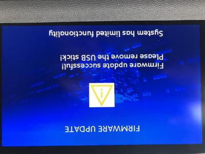

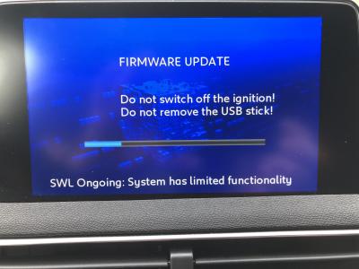

Grizzly Опубликовано 16 сентября, 2019 Поделиться Опубликовано 16 сентября, 2019 А файл UpdateInfo.xml нужно на флешку переносить? Ссылка на комментарий Поделиться на другие сайты Поделиться
AFrol Опубликовано 16 сентября, 2019 Поделиться Опубликовано 16 сентября, 2019 А файл UpdateInfo.xml нужно на флешку переносить?Как я понимаю, надо. Он всякий раз новый.Как я понимаю, в нём в явном виде перечислены обновления. Ссылка на комментарий Поделиться на другие сайты Поделиться

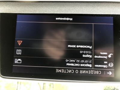

Grizzly Опубликовано 16 сентября, 2019 Поделиться Опубликовано 16 сентября, 2019 Как я понимаю, надо. Он всякий раз новый.Как я понимаю, в нём в явном виде перечислены обновления.Спасибо, так и сделал. Всё всосало.Теперь буду обновлять карты.PS Никто не знает, какая злобная сила переворачивает фото? Ссылка на комментарий Поделиться на другие сайты Поделиться
