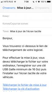

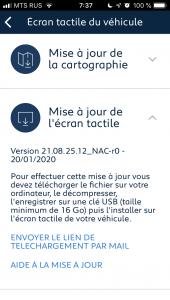

bandr Опубликовано 22 января, 2020 Поделиться Опубликовано 22 января, 2020 А где это там можно отправлять ссылки на обновления? У меня UK версия. Что-то я не видел там такого во французской версии если раскрыть меню сенсорного экранаи там висит обновление, то внизу под ним есть кликабельная кнопка "послать по е-мэйл" и далее при нажатии кнопки открывается почта с готовым сообщением Ссылка на комментарий Поделиться на другие сайты Поделиться
m.c.ALF Опубликовано 22 января, 2020 Поделиться Опубликовано 22 января, 2020 во французской версии если раскрыть меню сенсорного экранаи там висит обновление, то внизу под ним есть кликабельная кнопка "послать по е-мэйл" IMG_B264BB54A7C6-1.jpeg и далее при нажатии кнопки открывается почта с готовым сообщениемIMG_743DFACBC255-1.jpegИду искать...во французской версии если раскрыть меню сенсорного экранаи там висит обновление, то внизу под ним есть кликабельная кнопка "послать по е-мэйл" IMG_B264BB54A7C6-1.jpeg и далее при нажатии кнопки открывается почта с готовым сообщениемIMG_743DFACBC255-1.jpegКруто!!! Действительно работает. Блин, да почему же наши придурки не дадут таких опций??? Ссылка на комментарий Поделиться на другие сайты Поделиться

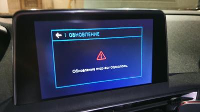

Gavrik Опубликовано 28 января, 2020 Поделиться Опубликовано 28 января, 2020 (изменено) Доброго дня..Подскажите, не могу победить ошибку при обновление карт.Уже прочитал про хеши. Несколько раз качал карты, и 16, и 15, и 14 версию - одно и тоже.Разные браузеры , разные флешки , разные архиваторы. Изначально стояла 14 версия. Обновил ПО до 21_08_25_12 и пытался поставить после на 16 версию. И получил вот такое. Шесть или семь обновлений карт за 2,5 года проходили без вопросов. А тут такое. Хеши совпададают с HashList.ini по файлам.Единственно но — последняя строчка[$(MEDIA_ROOT)/SWL/002315011571045001/Data/data-pkg/NAV/MAP/]Hash = dbf84b891d0e2dee5f495267ccc1b4d5817c917517e7086cdd689edf72d955c1Это я так понимаю хеш папки, такой у меня не получается, хотя хеши файлов внутри совпадают. Куда еще копать ? Еще вопрос, а кто пытался ставить карты после обновления до 21_08_25_12 ? Может в нем дело ? Изменено 28 января, 2020 пользователем Gavrik Ссылка на комментарий Поделиться на другие сайты Поделиться
bandr Опубликовано 28 января, 2020 Поделиться Опубликовано 28 января, 2020 @Gavrik,операционка какая? качаете карту откуда?какие браузеры конкретно и какие архиваторы? Ссылка на комментарий Поделиться на другие сайты Поделиться
Gavrik Опубликовано 28 января, 2020 Поделиться Опубликовано 28 января, 2020 операционка какая?win 10 качаете карту откуда?оттуда куда ведут все ссылки - http://download.tomtom.com/OEM/PSA/MAP какие браузеры конкретно и какие архиваторы? Chrome, Firefox.7-zip, UnZip, tar в линукс подсистеме win 10.Не ставится даже 14 версия которая уже качалась и устанавливалась. Ссылка на комментарий Поделиться на другие сайты Поделиться
igorkzn Опубликовано 28 января, 2020 Автор Поделиться Опубликовано 28 января, 2020 (изменено) Обновил ПО до 21_08_25_12я тоже ее поставил, но новые 16-е карты пока не ставил... хотя и выпустили 25ю версию взамен 24-й через пару недель, может и 25я - глючная ? Изменено 28 января, 2020 пользователем igorkzn Ссылка на комментарий Поделиться на другие сайты Поделиться
Gavrik Опубликовано 28 января, 2020 Поделиться Опубликовано 28 января, 2020 (изменено) хотя и выпустили 25ю версию взамен 24-й через пару недель, может и 25я - глючная ? Вот есть шанс проверить Изменено 28 января, 2020 пользователем Gavrik Ссылка на комментарий Поделиться на другие сайты Поделиться
