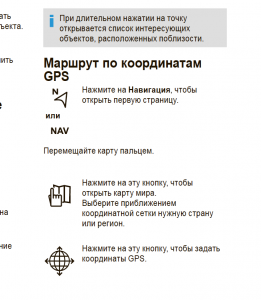

Grizzly Опубликовано 24 февраля, 2020 Поделиться Опубликовано 24 февраля, 2020 Хельп! Никто не знает, как вводить координаты цели? Способ, описанный мурзилкой, не работаетДолбанный глубус не могу нигде найти, да и карта мира не открывается(( Ссылка на комментарий Поделиться на другие сайты Поделиться
AFrol Опубликовано 24 февраля, 2020 Поделиться Опубликовано 24 февраля, 2020 (изменено) Хельп! Никто не знает, как вводить координаты цели? Способ, описанный мурзилкой, не работаетСнимок экрана 2020-02-24 в 14.23.06.pngДолбанный глубус не могу нигде найти, да и карта мира не открывается((У меня глобус появлялся в меню под картинкой, если ткнуть пальцем в карту и немного подождать или продвигать карту пальцем. Изменено 24 февраля, 2020 пользователем AFrol 1 Ссылка на комментарий Поделиться на другие сайты Поделиться
Grizzly Опубликовано 24 февраля, 2020 Поделиться Опубликовано 24 февраля, 2020 У меня глобус появлялся в меню, если ткнуть пальцем в карту и немного подождать или продвигать карту пальцем.Тока что пришёл из машины. Разобрался методом научного тыка. В полном смысле - тыка.Без лишних манипуляций тыкаю в стрелку, обозначающую моё местоположение, в нижней строке появляется смятая карта с пальцем (я по ошибке тыкал в смятую карту с шестерёнкой на главной странице - "Информация") и правее глобус с вертикальными стрелками (широта) и горизонтальными стрелками (долгота). Далее - всё офигительно удобно, респект ТТ. А составителям мануала я бы эту смятую карту засунул в опу!Но всё равно, Афро, спасибо)) Ссылка на комментарий Поделиться на другие сайты Поделиться
AFrol Опубликовано 24 февраля, 2020 Поделиться Опубликовано 24 февраля, 2020 Тока что пришёл из машины. Разобрался методом научного тыка. В полном смысле - тыка.Без лишних манипуляций тыкаю в стрелку, обозначающую моё местоположение, в нижней строке появляется смятая карта с пальцем (я по ошибке тыкал в смятую карту с шестерёнкой на главной странице - "Информация") и правее глобус с вертикальными стрелками (широта) и горизонтальными стрелками (долгота). Далее - всё офигительно удобно, респект ТТ. А составителям мануала я бы эту смятую карту засунул в опу!Но всё равно, Афро, спасибо))Я так понимаю, что ты затеял установить координаты Северного полюса. Или Южного? Ссылка на комментарий Поделиться на другие сайты Поделиться

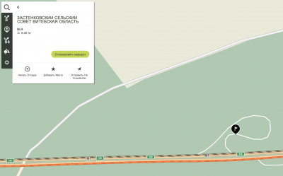

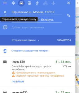

Grizzly Опубликовано 24 февраля, 2020 Поделиться Опубликовано 24 февраля, 2020 Я так понимаю, что ты затеял установить координаты Северного полюса.Или Южного? Нет)) Хотел посмотреть, насколько время маршрута по гуглю отличается от времени по ТТ.Сперва скачал ТomTomMyDrive на комп, прога дюже не удобная. Да и экспорт предлагает только на переносные автомобильные навигаторы. Стало быть ставим точку на карте и фиксируем её наименование? А вот и хрен.. Например, ставим метку на АЗС Лукойл№32 (на ТТ она, разумеется не обозначена, знания почерпнул из того же гугла) и смотрим, как ТТ её называет:Сельсовет! Застенковский сельсовет! Ладно, думаю, какая разница какие буквы, лишь бы вела праильно. Но опять тот же корнеплод (хрен). Ввожу этот мрачный сельсовет - маршрут идёт до сельсовета.Промучившись вечер, с утра осенило - координаты! Потом попытки ввести координаты АЗС в авто (54.691103, 30.942700) долгое время разбивались о тупость составителей французской инструкции.Но в день победыКраснойАрмиинепонятнонадкем отступить я не мог. Результат:По Гуглу - 471km и 5:33по штатке - 472km и 6:16.Кто из них прав - хз, но перезакладываться буду по "худшему" сценарию. Ссылка на комментарий Поделиться на другие сайты Поделиться
AFrol Опубликовано 24 февраля, 2020 Поделиться Опубликовано 24 февраля, 2020 Нет)) Хотел посмотреть, насколько время маршрута по гуглю отличается от времени по ТТ.Сперва скачал ТomTomMyDrive на комп, прога дюже не удобная. Да и экспорт предлагает только на переносные автомобильные навигаторы. Стало быть ставим точку на карте и фиксируем её наименование? А вот и хрен.. Например, ставим метку на АЗС Лукойл№32 (на ТТ она, разумеется не обозначена, знания почерпнул из того же гугла) и смотрим, как ТТ её называет:Снимок экрана 2020-02-24 в 18.44.12.pngСельсовет! Застенковский сельсовет! Ладно, думаю, какая разница какие буквы, лишь бы вела праильно. Но опять тот же корнеплод (хрен). Ввожу этот мрачный сельсовет - маршрут идёт до сельсовета.Промучившись вечер, с утра осенило - координаты! Потом попытки ввести координаты АЗС в авто (54.691103, 30.942700) долгое время разбивались о тупость составителей французской инструкции.Но в день победыКраснойАрмиинепонятнонадкем отступить я не мог. Результат:По Гуглу - 471km и 5:33Снимок экрана 2020-02-24 в 19.02.51.pngпо штатке - 472km и 6:16.IMG_1126.JPGКто из них прав - хз, но перезакладываться буду по "худшему" сценарию.Думаю, что по факту окажется чуть дольше, чем по худшему сценарию. Ссылка на комментарий Поделиться на другие сайты Поделиться
Timan919 Опубликовано 29 февраля, 2020 Поделиться Опубликовано 29 февраля, 2020 Тока что пришёл из машины. Разобрался методом научного тыка. В полном смысле - тыка.Без лишних манипуляций тыкаю в стрелку, обозначающую моё местоположение, в нижней строке появляется смятая карта с пальцем (я по ошибке тыкал в смятую карту с шестерёнкой на главной странице - "Информация") и правее глобус с вертикальными стрелками (широта) и горизонтальными стрелками (долгота). Далее - всё офигительно удобно, респект ТТ. А составителям мануала я бы эту смятую карту засунул в опу!Но всё равно, Афро, спасибо))Дополню. Если просто тыкнуть в эту стрелку (свое местоположение на карте), то появляется описанное меню, а если нажать и подержать, то появится меню "поблизости" со всякими точками интереса рядом (сервисы, общепит, культурные объекты и т. п.) Ссылка на комментарий Поделиться на другие сайты Поделиться
AFrol Опубликовано 29 февраля, 2020 Поделиться Опубликовано 29 февраля, 2020 Дополню. Если просто тыкнуть в эту стрелку (свое местоположение на карте), то появляется описанное меню, а если нажать и подержать, то появится меню "поблизости" со всякими точками интереса рядом (сервисы, общепит, культурные объекты и т. п.)Как интересно...Надо будет попробовать. Ссылка на комментарий Поделиться на другие сайты Поделиться

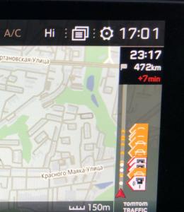

Chrome Опубликовано 22 марта, 2020 Поделиться Опубликовано 22 марта, 2020 Никто не сталкивался с такой проблемой:Внезапно перестали отображаться пробки. Больше года всё работало ок, и вдруг такая напасть. Пробовал переподключать телефон вручную и ещё разные мелкие манипуляции, но это не помогло. Из сопутствующих обстоятельств, которые могут иметь значение: переустанавливал приложение MyPeugeot на телефон. Но день в день с возникновением проблемы это действие не совпало, лаг составляет несколько дней. Есть у кого релевантный опыт? Спасибо! Ссылка на комментарий Поделиться на другие сайты Поделиться
Grizzly Опубликовано 22 марта, 2020 Поделиться Опубликовано 22 марта, 2020 @Chrome, TomTom Traffic в углу пишет? Ссылка на комментарий Поделиться на другие сайты Поделиться
Chrome Опубликовано 22 марта, 2020 Поделиться Опубликовано 22 марта, 2020 Нет. В этом-то и проблема. А у меня он оплачен на три года. Ссылка на комментарий Поделиться на другие сайты Поделиться
Grizzly Опубликовано 22 марта, 2020 Поделиться Опубликовано 22 марта, 2020 Нет. В этом-то и проблема. А у меня он оплачен на три года.Раздайте другой WiFi, убедитесь в настройках ГУ "WiFi - подключен". Ссылка на комментарий Поделиться на другие сайты Поделиться
