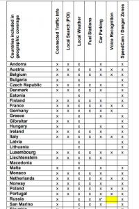

bandr Опубликовано 23 марта, 2020 Поделиться Опубликовано 23 марта, 2020 Кстати у бритишей интересная табличка есть, коей нет у франковВозможно оно объясняет, почему голосом адрес криво набирает Ссылка на комментарий Поделиться на другие сайты Поделиться

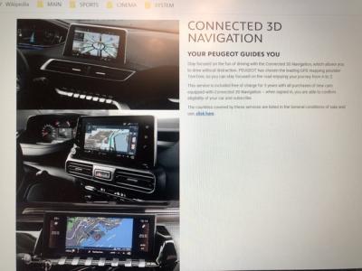

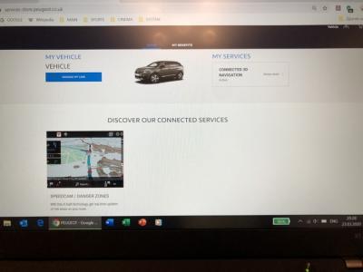

Chrome Опубликовано 23 марта, 2020 Поделиться Опубликовано 23 марта, 2020 (изменено) переехали на другой сайтhttps://services-store.peugeot.frПо ссылке смог тыкнуть себе только такой вот сервис (рисунок 1). Бесплатный. И тот сперва был выключен. Другие сервисы вообще не подключены (хотя у меня были оплачены пробки на три года), раздел со счетами пустой. Как будто и не оплачивал никогда ничего. Но, возможно, при переезде они не перевозили базу данных? И почему при этом ГУ говорит, что службы активированы? Коллеги по 3008, как у вас выглядит эта страницы, если у вас оплачены пробки? Там же, на сайте, можно найти такой вот скрин (рисунок 2). Платный сервис. Предлагают купить danger zones. При этом не предлагают купить пробки. Я хорошо помню, что раньше можно было купить либо только пробки, либо и пробки, и danger zones вместе. В своё время я взял только пробки на три года. Но что-то изменилось... - только пробки больше не продаются- и пропали из ГУ некоторых из тех, кто их купил WTF?! Изменено 23 марта, 2020 пользователем Chrome Ссылка на комментарий Поделиться на другие сайты Поделиться

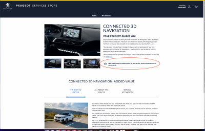

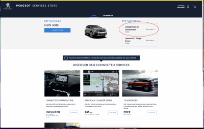

Grizzly Опубликовано 23 марта, 2020 Поделиться Опубликовано 23 марта, 2020 @Chrome, я так и не смог понять, где Вы лазаете. И зачем.Я выше давал ссылку на сайт UK - https://services-store.peugeot.co.uk/Захóдите в аккаунт (либо регистрируетесь и уже затем заходите в аккаунт) и жмёте на 3Д нави Ссылка на комментарий Поделиться на другие сайты Поделиться
Chrome Опубликовано 23 марта, 2020 Поделиться Опубликовано 23 марта, 2020 (изменено) Я зашёл по французской ссылке Бандра.Но теперь для чистоты эксперимента захожу по вашей британской. Всё то же самое, что и у вас, по локации, но на скриншотах расхождения. Так на первом рисунке в фотоменю - только один сервис вместо трёх, как у вас, а на втором под “click here” нет того, что на вашем скриншоте обведено. Изменено 23 марта, 2020 пользователем Chrome Ссылка на комментарий Поделиться на другие сайты Поделиться

Chrome Опубликовано 23 марта, 2020 Поделиться Опубликовано 23 марта, 2020 (изменено) Россия.@Chrome, я так и не смог понять, где Вы лазаете. И зачем.Я выше давал ссылку на сайт UK - https://services-store.peugeot.co.uk/Захóдите в аккаунт (либо регистрируетесь и уже затем заходите в аккаунт) и жмёте на 3Д навиЧто именно обведено на втором скриншоте? А то в миниатюре нечётко, а при увеличении что в iOS, что в Windows эта часть изображения почему-то пропадает (что странно само пе себе).Вот ещё вопрос... На этом сайте написано: When you buy a PEUGEOT equipped with a Connected 3D Navigation system, you can benefit from a free 3 year subscription to lives services, provided by TomTom. After 3 years, you can extend the services in your online account. Но ведь раньше пробки были платной опцией, я хорошо помню, что вгрохал в них годом с лишним ранее, не знаю, сотни полторы евро. А теперь дают бесплатно. Я бы решительно не был против: пускай повезло кому-то, кто купил позднее. Но! Когда я впервые зашёл на сайт сегодня, у меня этой бесплатной подписки активировано не было, а отметки о ранее оплаченной тоже отсутствовали (и отсутствуют до сих пор). Так, как если бы я подписался только-только впервые. P.S.: С прошивкой ГУ не может быть связано? Изменено 23 марта, 2020 пользователем Chrome Ссылка на комментарий Поделиться на другие сайты Поделиться
bandr Опубликовано 23 марта, 2020 Поделиться Опубликовано 23 марта, 2020 Россиядля начала поменяй на францию для французского сайта и юк для британскогоа потом остальное Ссылка на комментарий Поделиться на другие сайты Поделиться
Grizzly Опубликовано 23 марта, 2020 Поделиться Опубликовано 23 марта, 2020 Что именно обведено на втором скриншоте? А то в миниатюре нечётко, а при увеличении что в iOS, что в Windows эта часть изображения почему-то пропадает (что странно само пе себе).Согласен, странно. Некорректно работает вложение файлов.Пробую ещё раз и, на всякий случай, дублирую от руки: NEW 5008 has a live subscription for this service, service commenced on 20/03/2019 Ссылка на комментарий Поделиться на другие сайты Поделиться
