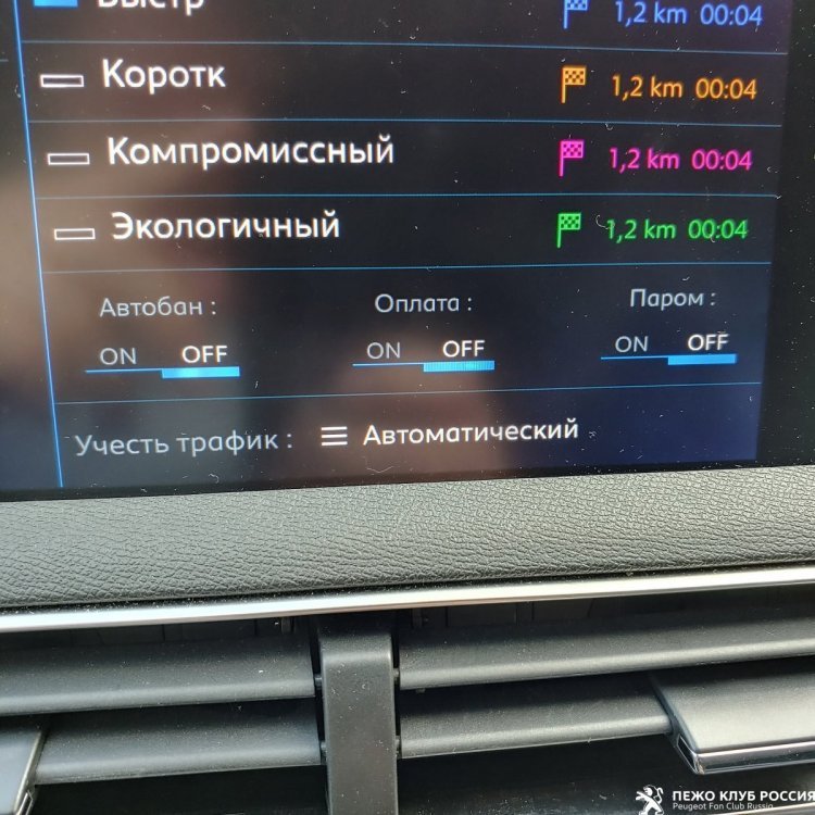

AFrol Опубликовано 18 августа, 2020 Поделиться Опубликовано 18 августа, 2020 3 часа назад, bandr сказал: Надо в настройках навигации включить автоматический учет траффика, Это где такое в настройках? Чегой-то я не припомню. Ссылка на комментарий Поделиться на другие сайты Поделиться

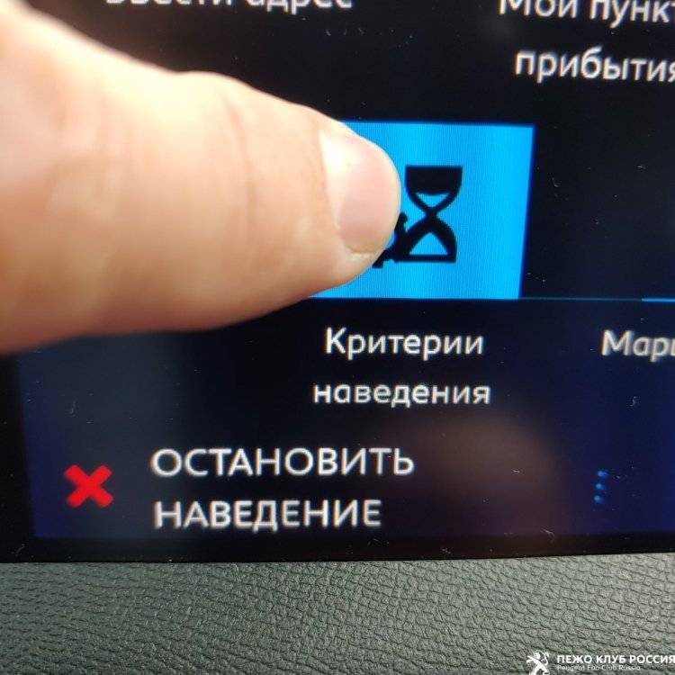

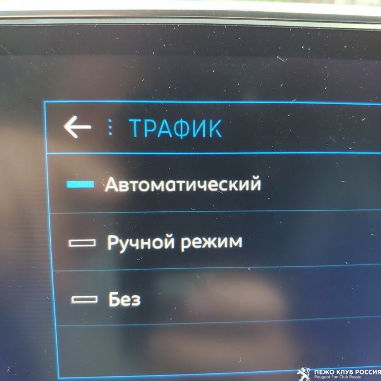

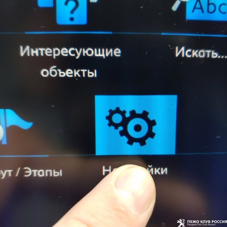

zuka Опубликовано 19 августа, 2020 Поделиться Опубликовано 19 августа, 2020 (изменено) Открыть ТТ и нажать настройки категории наведения и выбрать атоматический и проверить что он активен. P.S. На фото немного перепутал последовательность. Изменено 19 августа, 2020 пользователем zuka Ссылка на комментарий Поделиться на другие сайты Поделиться
AFrol Опубликовано 19 августа, 2020 Поделиться Опубликовано 19 августа, 2020 8 часов назад, zuka сказал: Открыть ТТ и нажать настройки категории наведения и выбрать атоматический и проверить что он активен. P.S. На фото немного перепутал последовательность. Большое спасибо Ссылка на комментарий Поделиться на другие сайты Поделиться

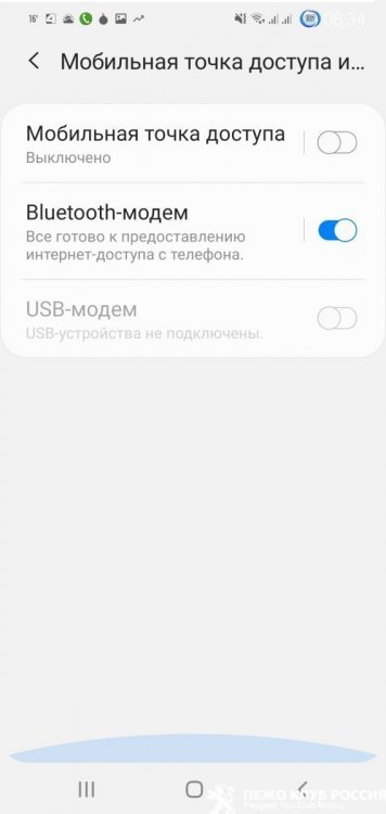

Spacejunk Опубликовано 20 августа, 2020 Поделиться Опубликовано 20 августа, 2020 У меня телефон / оператор позволяют раздавать, но при подключении тел. по проводу и блютусу в голове в настройках подключённого по блютусу устройства стриминг данных всё время отключался. Какая-то нестабильная и нелогичная работа ГУ Ссылка на комментарий Поделиться на другие сайты Поделиться
bandr Опубликовано 21 августа, 2020 Поделиться Опубликовано 21 августа, 2020 7 часов назад, Spacejunk сказал: Какая-то нестабильная и нелогичная работа ГУ это телефон виноват, с яблоками никаких проблем с выбором варианта подключения нет Синий Зуб самый быстрый в коннекте, но и по кабелю и по ВиФи инет подается стабильно Ссылка на комментарий Поделиться на другие сайты Поделиться
Erik Zehan Опубликовано 21 августа, 2020 Поделиться Опубликовано 21 августа, 2020 (изменено) 7 часов назад, Spacejunk сказал: У меня телефон / оператор позволяют раздавать, но при подключении тел. по проводу и блютусу в голове в настройках подключённого по блютусу устройства стриминг данных всё время отключался. Какая-то нестабильная и нелогичная работа ГУ У вас в телефоне должно быть примерно так, если для BT соединения Изменено 21 августа, 2020 пользователем Erik Zehan 123 Ссылка на комментарий Поделиться на другие сайты Поделиться
