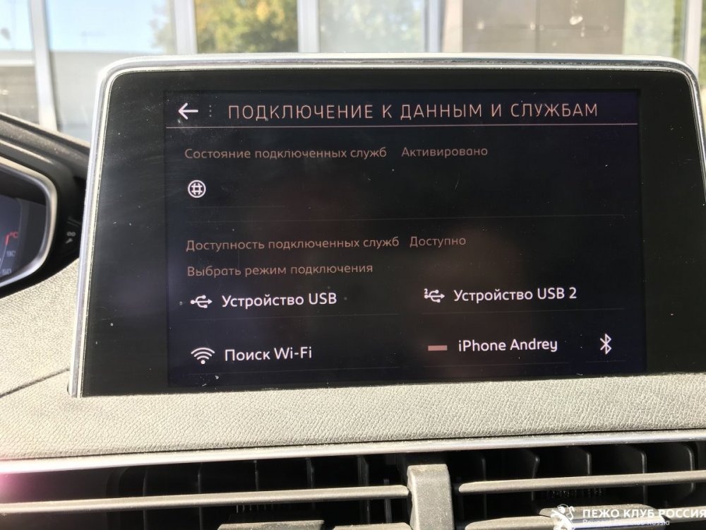

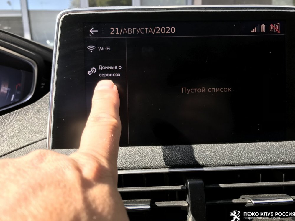

bandr Опубликовано 21 августа, 2020 Поделиться Опубликовано 21 августа, 2020 2 минуты назад, zuka сказал: Да трафик раздаётся, голова по блютузу видит и ви фи также цепляется к голве, с утра пробок небыло. Проверю после работы. а они вообще глобально активированы? Что менюшка сервисов говорит? Ссылка на комментарий Поделиться на другие сайты Поделиться
zuka Опубликовано 21 августа, 2020 Поделиться Опубликовано 21 августа, 2020 11 минут назад, bandr сказал: а они вообще глобально активированы? Что менюшка сервисов говорит? Это как? Ссылка на комментарий Поделиться на другие сайты Поделиться
bandr Опубликовано 21 августа, 2020 Поделиться Опубликовано 21 августа, 2020 12 минут назад, zuka сказал: Это как? проще пареной репы Делай разъ Делай две Вуаля Соответственно ежели Активировано не написато, то надо пройти алгоритм активации траффика описанный где-то года полтора назад Ссылка на комментарий Поделиться на другие сайты Поделиться
zuka Опубликовано 21 августа, 2020 Поделиться Опубликовано 21 августа, 2020 9 минут назад, bandr сказал: проще пареной репы Спасибо, вечером буду проводить испытания. С картинками люси.? Ссылка на комментарий Поделиться на другие сайты Поделиться

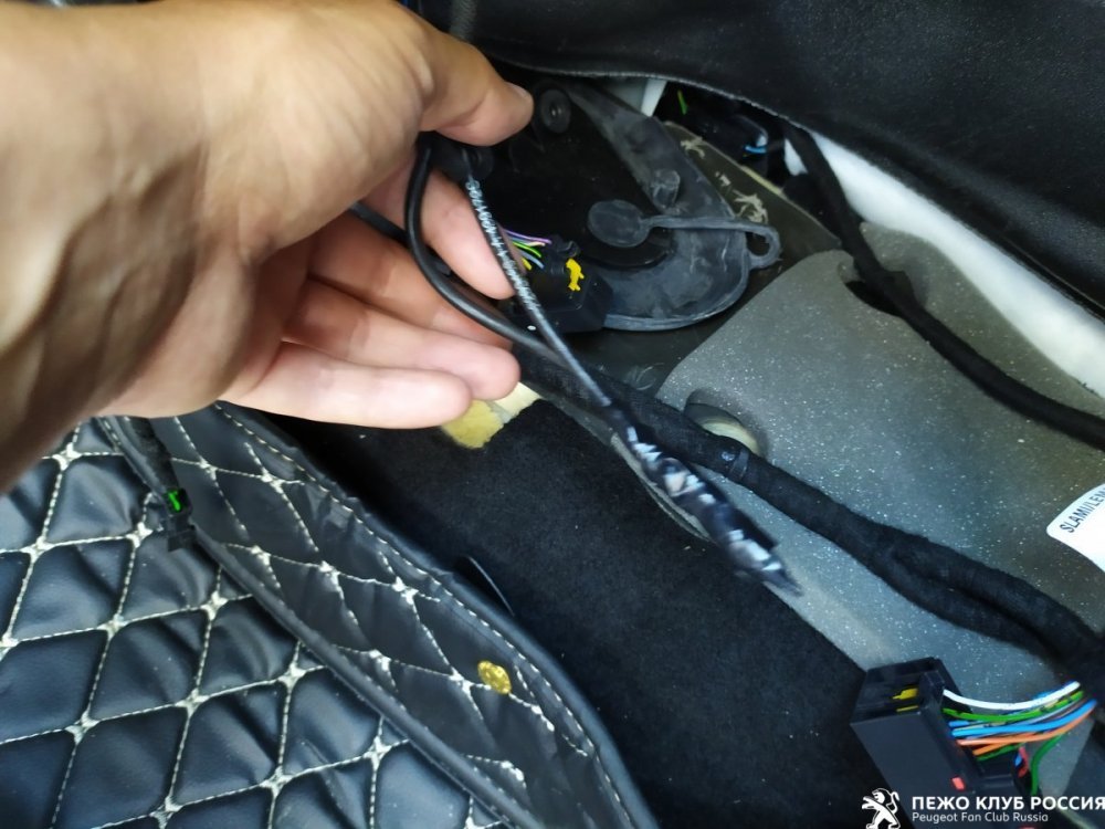

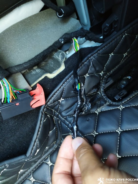

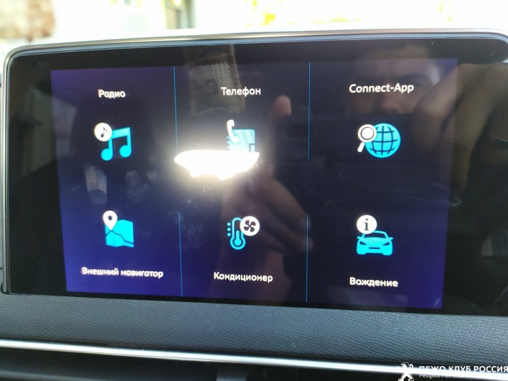

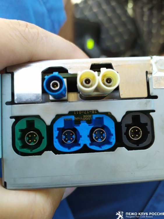

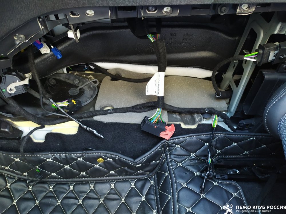

Егор З Опубликовано 21 августа, 2020 Поделиться Опубликовано 21 августа, 2020 Ребята здравствуйте! Купил пежо 5008 японец праворукий, не запускается навигация, экран черный, антена на стекле отрезана. Куда подключается антена навигации? Есть скрутки проводов под центральной консолью, одна скрутка от питания экрана, вторая просто отрезана и что это хз? Зелёный штекер на блоке свободный. Подскажите как навигацию сделать, может фото своих фишек? , чувствую перекупы отрезали что-то Ссылка на комментарий Поделиться на другие сайты Поделиться
bandr Опубликовано 21 августа, 2020 Поделиться Опубликовано 21 августа, 2020 10 минут назад, Егор З сказал: Ребята здравствуйте! Купил пежо 5008 японец праворукий, не запускается навигация, экран черный, антена на стекле отрезана. в Японию авто с заводской навигацией не поставляются. Японцы врезают свой блок телематики, его и сняли, возможно и не перекупы, а еще сами япошки Здесь, в конце Вы не полуичить по ему инфу точно. Так что или пользоваться режимом нави с телефона (гуглокарты например) или искать блок нави с разборов или у товарищей, кто тащит из европы Ссылка на комментарий Поделиться на другие сайты Поделиться
Мартын Опубликовано 21 августа, 2020 Поделиться Опубликовано 21 августа, 2020 37 минут назад, Егор З сказал: Ребята здравствуйте! Купил пежо 5008 японец праворукий, не запускается навигация, экран черный, антена на стекле отрезана. Куда подключается антена навигации? Есть скрутки проводов под центральной консолью, одна скрутка от питания экрана, вторая просто отрезана и что это хз? Зелёный штекер на блоке свободный. Подскажите как навигацию сделать, может фото своих фишек? , чувствую перекупы отрезали что-то Из Япии и с русским языком???Думаю это не там ставили либо просто устройство на Андроиде. Зайдите в свойства и версии аппарата и может яснее станет. Ссылка на комментарий Поделиться на другие сайты Поделиться
antoshka32161 Опубликовано 21 августа, 2020 Поделиться Опубликовано 21 августа, 2020 6 минут назад, Мартын сказал: Из Япии и с русским языком???Думаю это не там ставили либо просто устройство на Андроиде. Зайдите в свойства и версии аппарата и может яснее станет. А почему не может быть русского языка? Насколько помню язык выбирается из меню, и даже на наших авто можно выбрать другой язык. Ссылка на комментарий Поделиться на другие сайты Поделиться
bandr Опубликовано 21 августа, 2020 Поделиться Опубликовано 21 августа, 2020 13 минут назад, Мартын сказал: Из Япии и с русским языком???Думаю это не там ставили либо просто устройство на Андроиде. Зайдите в свойства и версии аппарата и может яснее станет. Да брось. Обычная RCC там. Она мультиязычная. Нормально все. Да и менюха штатная для нее же Ссылка на комментарий Поделиться на другие сайты Поделиться
Егор З Опубликовано 21 августа, 2020 Поделиться Опубликовано 21 августа, 2020 Там все как и на дилерских, только подогревов попк нет ни одной[emoji4] Ссылка на комментарий Поделиться на другие сайты Поделиться

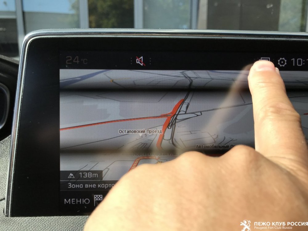

koi-sama Опубликовано 21 августа, 2020 Поделиться Опубликовано 21 августа, 2020 53 минуты назад, Егор З сказал: Ребята здравствуйте! Купил пежо 5008 японец праворукий, не запускается навигация, экран черный, антена на стекле отрезана. На штатной голове для Японии навигации быть и не должно - только через телефон. Но вместо чёрного экрана при нажатии на кнопку навигации должно появляться предложение подключить смартфон. 30 минут назад, Мартын сказал: Из Япии и с русским языком??? У меня в РФ машина с японской локалью с завода. Русская тоже есть, естественно. В заграницах на машинах без навигации абсолютно тот же комплект языков что и у меня. Вряд ли японцам сделали отдельную прошивку. Ссылка на комментарий Поделиться на другие сайты Поделиться

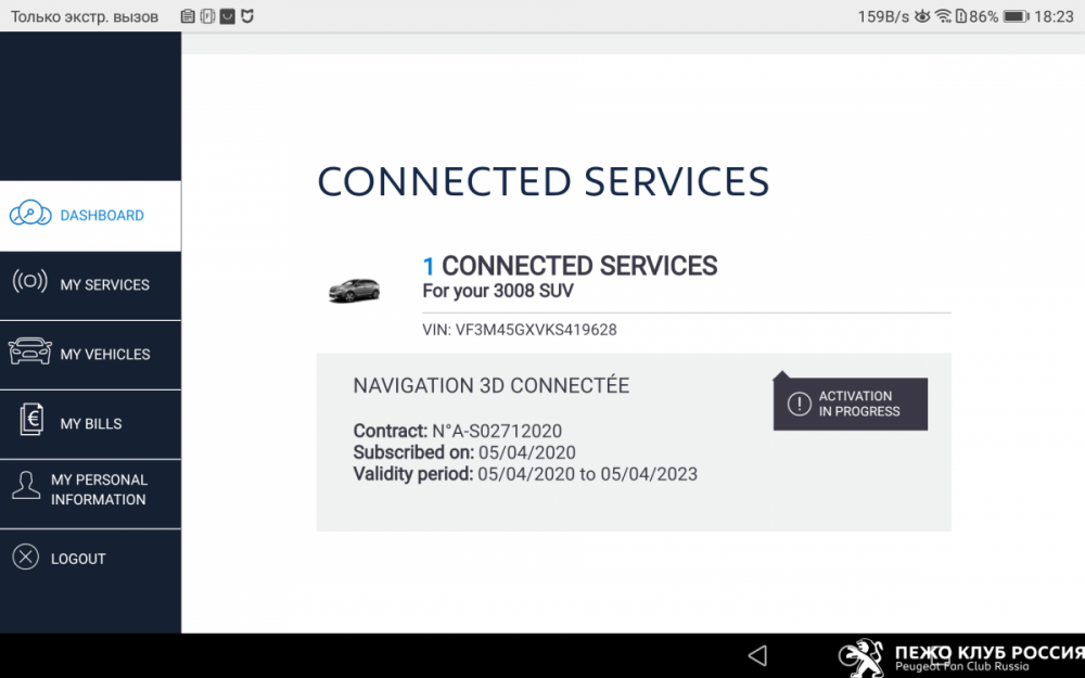

zuka Опубликовано 22 августа, 2020 Поделиться Опубликовано 22 августа, 2020 В 21.08.2020 в 10:21, bandr сказал: Соответственно ежели Активировано не написато, то надо пройти алгоритм активации траффика описанный где-то года полтора назад Проверил, сервисы не работают. Посмотрел алгоритм подключения сейчас за 99€ на три года и на год 60€. Что-то расхотелось подключать. Ссылка на комментарий Поделиться на другие сайты Поделиться
Grizzly Опубликовано 22 августа, 2020 Поделиться Опубликовано 22 августа, 2020 1 час назад, zuka сказал: сейчас за 99€ на три года и на год 60€. Что-то расхотелось подключать. Хмм, странно... А такой пикчи нет? Или машине больше 3-х лет? Ссылка на комментарий Поделиться на другие сайты Поделиться
zuka Опубликовано 22 августа, 2020 Поделиться Опубликовано 22 августа, 2020 (изменено) 51 минуту назад, Grizzly сказал: Хмм, странно... А такой пикчи нет? Или машине больше 3-х лет? Машине и года нет, может быть и не нашёл этой картинки. Буду смотреть внимательней. По ходу пьесы кажется нашёл. Изменено 22 августа, 2020 пользователем zuka Ссылка на комментарий Поделиться на другие сайты Поделиться

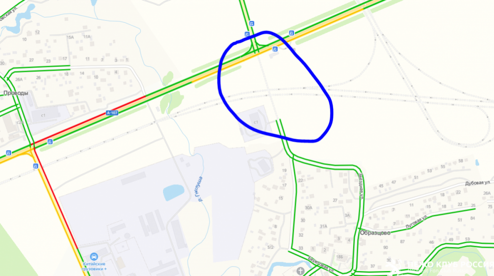

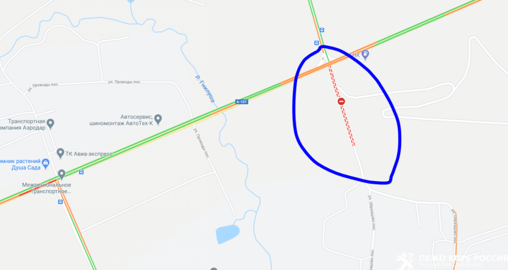

bandr Опубликовано 31 августа, 2020 Поделиться Опубликовано 31 августа, 2020 Хм, в выходные интересное словил. И закрались сомнения, а не получает ли наш ТТ данные по пробкам от яндекса... Итак суть. Путь мой с дачи тернист и сложен, осложнен он в первую очередь стройкой нового кольца. И как следствие перекрытием М5 вызвавшим коллапс в районе Бронниц и на прилегающих объездах. Но еще одно перекрытие есть в небольшой деревушке Образцово, что рядом с А107 напротив дороги до а/п Домодедово. Так вот, не так давно Яндекс вдруг стер там дорогу и соответственно убрал знак перекрытия дороги из своего пробочного сервиса (дорога то отсутствует на карте) До того, как яндекс стер дорогу на карте Навигатора участок выглядел так же, как до сих пор на Гуглокарте То есть дорога и перекрытие. А в эти выходные навигатор предложил поехать туда и объехать пробку... хорошо я знаю, что дорогу не открыли и не скоро откроют. То есть из Траффика пропал значок перекрытия именно этой дороги и совпало это со стиранием дороги на яндекс карте Но вот мысль в мозгу, что пробки ТТ видимо сосет от яндекса зародилась, ибо у гугла явно иной источник и дорога есть, но перекрыта Ссылка на комментарий Поделиться на другие сайты Поделиться
