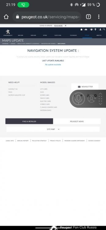

Grizzly Опубликовано 1 октября, 2020 Поделиться Опубликовано 1 октября, 2020 9 минут назад, Acid_XL сказал: В общем у меня прошивка головы вообще с 18 года. Приложение mypeugeout при этом цепляется к авто но ни каких данных не забирает с авто... Может кто подскажет каким образом голову обновить, где взять свежую прошивку? Карты на обновление поставил. Попробуйте вбить сюда свой VIN Ссылка на комментарий Поделиться на другие сайты Поделиться
Acid_XL Опубликовано 1 октября, 2020 Поделиться Опубликовано 1 октября, 2020 (изменено) Это первое что я сделал, при чем на французском сайте, потом пробовал на британском, оба говорят что для меня нет обновлений.... Изменено 1 октября, 2020 пользователем Acid_XL Ссылка на комментарий Поделиться на другие сайты Поделиться
bandr Опубликовано 1 октября, 2020 Поделиться Опубликовано 1 октября, 2020 1 час назад, Acid_XL сказал: Может кто подскажет каким образом голову обновить, где взять свежую прошивку? здесь https://majestic-web.mpsa.com/nas/eu/mjb00/NAC_EU/ovip-int-firmware-version/PSA_ovip-int-firmware-version_21-08-25-12_NAC-r0_NAC_EUR_WAVE2.tar Если подключить голову к интернету до начала обновления, то файл лицензии не нужен. 1 Ссылка на комментарий Поделиться на другие сайты Поделиться
bandr Опубликовано 1 октября, 2020 Поделиться Опубликовано 1 октября, 2020 50 минут назад, Acid_XL сказал: Это первое что я сделал, при чем на французском сайте, потом пробовал на британском, оба говорят что для меня нет ВИН надо заглавными буквами вводить,) Ссылка на комментарий Поделиться на другие сайты Поделиться
Acid_XL Опубликовано 1 октября, 2020 Поделиться Опубликовано 1 октября, 2020 8 минут назад, bandr сказал: ВИН надо заглавными буквами вводить,) Да я и так и так уже пробовал, все равно показывает то же самое... Ссылка на комментарий Поделиться на другие сайты Поделиться
Acid_XL Опубликовано 1 октября, 2020 Поделиться Опубликовано 1 октября, 2020 10 минут назад, bandr сказал: Если подключить голову к интернету до начала обновления, то файл лицензии не нужен. Спасибо, буду пробовать. Кстати карты 18, так и не встали, сбой произошел при установке на половине процесса, теперь карты временно пропали, буду пробовать с другой флэшкой Ссылка на комментарий Поделиться на другие сайты Поделиться
bandr Опубликовано 1 октября, 2020 Поделиться Опубликовано 1 октября, 2020 12 минут назад, Acid_XL сказал: Кстати карты 18, так и не встали, сбой произошел при установке на половине процесса, теперь карты временно пропали, буду пробовать с другой флэшкой им новый софт нужен Ссылка на комментарий Поделиться на другие сайты Поделиться
Acid_XL Опубликовано 1 октября, 2020 Поделиться Опубликовано 1 октября, 2020 Тоже такое предположение возникло, буду пробовать ставить и софт и карты, завтра посмотрю. Я так понимаю что можно на одну флешку все закинуть (и карты и ПО) или лучше с разных сделать? В начале ПО потом карты уже с другой флешки? Ссылка на комментарий Поделиться на другие сайты Поделиться
bandr Опубликовано 1 октября, 2020 Поделиться Опубликовано 1 октября, 2020 29 минут назад, Acid_XL сказал: Я так понимаю что можно на одну флешку все закинуть (и карты и ПО) или лучше с разных сделать? В начале ПО потом карты уже с другой флешки? Лучше с разных и сначала софт Ссылка на комментарий Поделиться на другие сайты Поделиться
Acid_XL Опубликовано 1 октября, 2020 Поделиться Опубликовано 1 октября, 2020 спасибо! Ссылка на комментарий Поделиться на другие сайты Поделиться
Acid_XL Опубликовано 2 октября, 2020 Поделиться Опубликовано 2 октября, 2020 Всем спасибо за помощь! Все установил, обновил ПО и карты тоже встали нормально на новое ПО. Ссылка на комментарий Поделиться на другие сайты Поделиться
