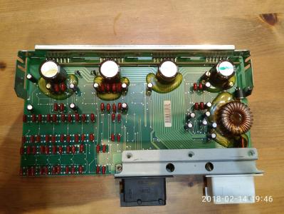

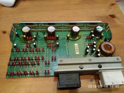

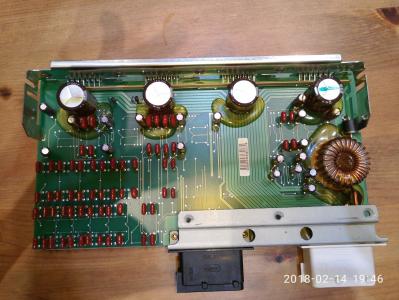

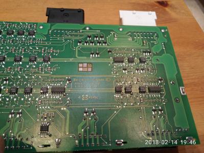

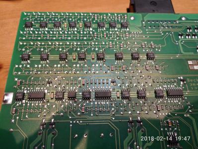

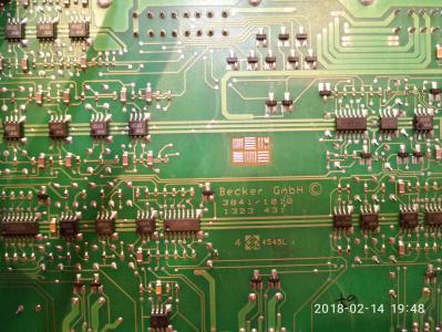

Сфоткал внутренности. Как думаете, что можно улучшить? Хочется более четкого звука, громкости мне хватает.

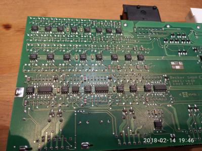

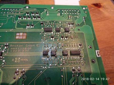

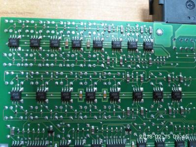

Задумался над сменой ОУ 4560 на LM4562MA, как думаете, поможет ли?

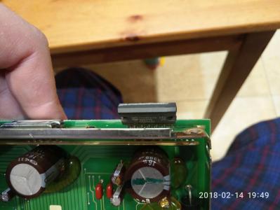

И есть ли варианты для замены TDA8563Q на что-нибудь поинтереснее, а то что-то не нашел ничего подходящего.
Фото в прикреплениях.
P.S. вариант "выкинуть" не интересен, интересует сам процесс и возможность доработки.
Т.к. этот усь заточен под 2-х омную акусику, в моём случае надо б ее подправить на 4-х омную.

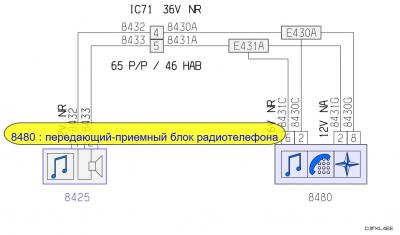

Схема подключения
Схема подключения динамики-усилитель-магнитола 607 рестайл (2).pdf
Смущает динамик под номером 8425 - какого хрена он запитан и от усилка, и от головы???
То-ли система оповещения о трафике так работает, то-ли еще какая-то вспомогательная.
в один динамик? даже не в пару что-ли? странно. Могли бы в выход магнитолы подавать...
а может кто-нибудь глянуть кто есть кто из этих номеров?

8425 : динамик двери переднего пассажира
8420 : динамик двери водителя
8430 : задний левый динамик
8435 : Задний правый динамик
8440 : передний левый высокочастотный динамик
8445 : передний правый твитер
8450 : задний левый высокочастотный динамик
8452 : задний левый динамик средних частот
8455 : задний правый высокочастотный динамик
8457 : задний правый динамик средних частот
Вчера внезапно позвонил Серега и сказал, что дорестайловый усь играет веселее, и что он мне его пришлет на опыты. Так что темка не заглохла)
Ну как опыты?
Ну как опыты?
Пока не успел. Всё готово, схемы нашел, думаю скоро подключу.

Сам пробовал подключать другую магнитолу и другие овалы в полке - звук не изменился. Думаю надо смотреть сам усилитель, а точнее фильтры. Менять частоты среза и уровень сигнала, особенно на сабах в полке

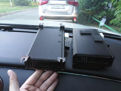

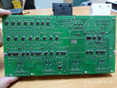

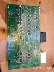

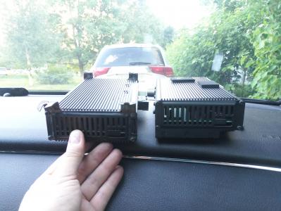

Наконец-то сегодня дошли руки сравнить два усилка на слух.

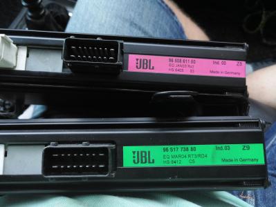

Вот два усилка рядом. У меня стоял с зеленой наклейкой. Дорест - с розовой.

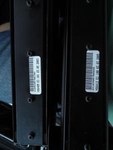

Крепления тоже разные, перекрутил боковые пластины чтоб к себе поставить.
Ну что могу сказать - играют они действительно по-разному.
Дорест лично у меня (это важно, т.к. у меня еще и голова твикнутая) играет где-то на 1-1,5 деления громче.
Мой рестайл заточен для задних пассажиров. А вот дорест - для передних.
У дореста - больше серединки и баса спереди, а пищалки более четкие. Оставил себе покатать дорест., если еще что вылезет - напишу.

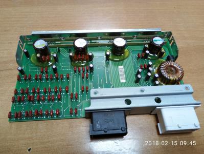

Цвет наклейки указывает на настройки уся, а не мощность.
Внутри все микрухи одинаковые.
Я где-то на забугорном сайте натыкался на описание этих наклеек, но сейчас уже не помню где.

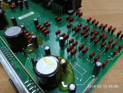

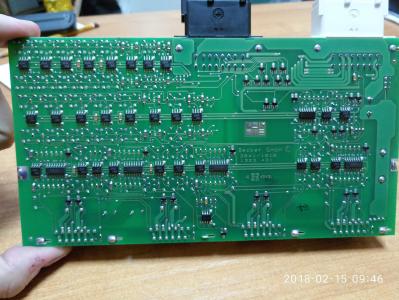

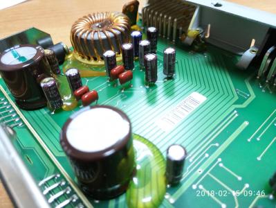

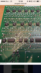

Микрухи то одинаковые, но разная обвязка. Нужно смотреть smd компоненты! Если найти отличия, можно будет самому настроить как угодно.
Там разница только в фильтрах. Никаких SMD в том веке еще небыло)))
Ну как не было? Вон на фотке возле операционников резюки. Они ккк раз и будут резать частоты и громкость.IMG_5972.PNG
Хммм, что-то я их упустил. Благодарю, попробую глянуть на фотках покрупнее.

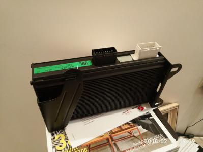

да я как поставил дорестовый - езжу и кайфую) больше ничего пока не делал. Хочу в него сунуть более качественные ОУ, но пока еще не собрался.
То есть просто поставили без переделок? И какого цвета наклейка на дорсетйловом усилке?
