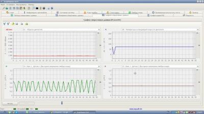

romzes Опубликовано 25 февраля, 2018 Опубликовано 25 февраля, 2018 Доброго вечера. Что можно сказать о моей лямбде? Померает?
Мартын Опубликовано 26 февраля, 2018 Опубликовано 26 февраля, 2018 Доброго вечера. Что можно сказать о моей лямбде? Померает?И кислородники работают два и кат жив.

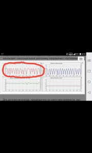

romzes Опубликовано 26 февраля, 2018 Автор Опубликовано 26 февраля, 2018 (изменено) по графику все нормальноА то что не доходит до 0,8 это нормально? .http://neon-club.ru/viewtopic.php?id=14173И кислородники работают два и кат жив.Вот нашол на просторах, там шкала доходит до 0,8 а у меня нет. Получается смесь бедная, и лямбда начинает обновить её? Или я ошибаюсь? Там закрасил, написано нормально работающая Изменено 26 февраля, 2018 пользователем romzes
dimanoid Опубликовано 26 февраля, 2018 Опубликовано 26 февраля, 2018 А то что не доходит до 0,8 это нормально? .http://neon-club.ru/viewtopic.php?id=14173Вот нашол на просторах, там шкала доходит до 0,8 а у меня нет. Получается смесь бедная, и лямбда начинает обновить её? Или я ошибаюсь? Там закрасил, написано нормально работающаяэто вообще не показатель до чего доходит. это зависит от режима работы двигателя. запуск, прогрев, холостой ход. может быть и разная калибровка программ диагностики...тут показательнее форма сигнала
Мартын Опубликовано 26 февраля, 2018 Опубликовано 26 февраля, 2018 это вообще не показатель до чего доходит. это зависит от режима работы двигателя. запуск, прогрев, холостой ход. может быть и разная калибровка программ диагностики...тут показательнее форма сигналаРазмах и скорострельность
