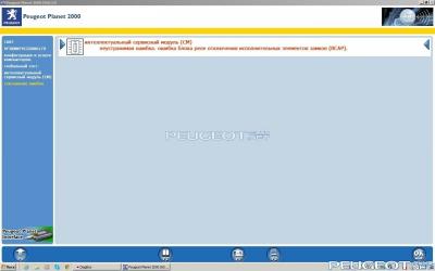

farengayt Опубликовано 23 января, 2014 Опубликовано 23 января, 2014 Всем доброго времени суток ! Тоже столкнулся с проблемой по дверям на 1007-ом , а именно правая дверь . На ключ реакции ноль , через активацию мех-ов пишет "невозможно " , с салона через концевики тоже ничего не выходит хотя моторчик гудит и доводчики работают , как видно на картинке диагностика показала неисправность блока реле который был заменён на новый , на данный момент левая дверь реагирует на открывание и закрывание с любого места в том числе и через диагностический разьём , правая - ноль . Ошибка по блоку реле удалилась только из раздела по дверям из BSI удаляться не хочет и появились две новые ошибки по инициализации обоих дверей , в новом блоке калибровок 0 . Хочеться спросить у знающих людей что из себя представляет процедура адаптации ( инициализации или калибровки как будет угодно ) . В PP2000 ничего подходящего не нашёл ( а может не там искал ?)
