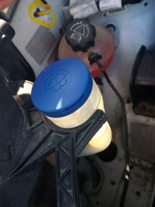

Doromaksim Опубликовано 3 марта, 2018 Опубликовано 3 марта, 2018 Здравствуйте, нарисовалась проблема изначально купил машину без крышки бачка омывайки, один раз заказал крышку пришла маленькая (не закрывается на горловине бачка) второй раз заказал опять то же самое. У меня 2.2 бензин 2000г.в. может у меня бачек от 3.0 ? Спасибо.
icechieff Опубликовано 3 марта, 2018 Опубликовано 3 марта, 2018 Горловины одинаковые у всех. Я себе поставил крышку от 308, она удобнее, нет этой неудобной трубки, и крышка не потеряется.

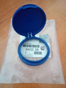

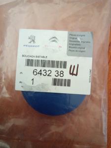

Doromaksim Опубликовано 5 марта, 2018 Автор Опубликовано 5 марта, 2018 подскажите номер крышки, спасибо
Мартын Опубликовано 5 марта, 2018 Опубликовано 5 марта, 2018 подскажите номер крышки, спасибоОт 308 6432 38 01ПРОБКА БАЧКА СТЕКЛООМЫВАТЕЛЯ 1

altersin Опубликовано 26 января, 2019 Опубликовано 26 января, 2019 От родной крышки отломалась трубка, заказал новую (643232). Приехала, ставлю, а трубка не помещается в бачок где-то ~5 см остаётся и упирается, хотя по VIN-у подбирал. Снял её, закрыл так. Зачем эта трубка вообще нужна?
icechieff Опубликовано 26 января, 2019 Опубликовано 26 января, 2019 Как я уже тут писал, не берите эти убогие родные с трубкой. На нашу горловину как родная встаёт крышка от 308 (номер её - 643238). И не потеряется, и без всяких трубок. Уже три года езжу с ней - всё отлично.
