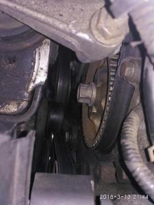

Vertexok Опубликовано 13 марта, 2018 Опубликовано 13 марта, 2018 (изменено) Мой натяжной ролик не на одной оси с остальными. Что это может быть? Изменено 13 марта, 2018 пользователем Vertexok
Dimkin67 Опубликовано 13 марта, 2018 Опубликовано 13 марта, 2018 Что это может быть?Кирдык механизму натяжителя, меняй, иначе ремни надоест менять.
Vertexok Опубликовано 13 марта, 2018 Автор Опубликовано 13 марта, 2018 Кирдык механизму натяжителя, меняй, иначе ремни надоест менять. а чё он так выпер? Кирдык механизму натяжителя, меняй, иначе ремни надоест менять.он на сантиметр отклонился от оси, а внешне жёсткая деталь.
Dimkin67 Опубликовано 14 марта, 2018 Опубликовано 14 марта, 2018 Время пришло, меняй и не ломай голову .Снимешь старый разберешь и увидишь причину.
Саша З Опубликовано 14 марта, 2018 Опубликовано 14 марта, 2018 Время пришло, меняй и не ломай голову .Снимешь старый разберешь и увидишь причину.Отдать должное,- вовремя заметил. Некоторым не удается, приходит песец (пушной зверек).
Vertexok Опубликовано 14 марта, 2018 Автор Опубликовано 14 марта, 2018 Время пришло, меняй и не ломай голову .Снимешь старый разберешь и увидишь причину. Просто болт который этот ролик держит от вибрации открутился, зажал все ок стало на ось свою
