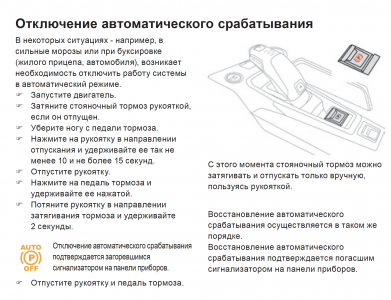

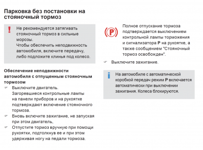

antoshka32161 Опубликовано 27 ноября, 2018 Опубликовано 27 ноября, 2018 С ручника можно снять отдельноТормоз1.pngПотом, ручник же можно тотально выключить, не?Тормоз2.pngОдно не понятно, как связана автоматическое срабатывание и буксировка (жилого прицепа, автомобиля)У меня Ручник срабатывает только при глушении движка.
Grizzly Опубликовано 27 ноября, 2018 Опубликовано 27 ноября, 2018 (изменено) Это станет понятно, когда потребуется буксировать не тебе, а тебя...Одно не понятно, как связана автоматическое срабатывание и буксировка (жилого прицепа, автомобиля) Изменено 27 ноября, 2018 пользователем Grizzly
Chrome Опубликовано 27 ноября, 2018 Опубликовано 27 ноября, 2018 С ручником я уже давно разобрался. Там небольшие танцы с бубном тоже, но отключается функция автоматической постановки без особых проблем. Собственно, давно уже отключил - боюсь, зимой что-нибудь примёрзнет. Кстати, автоматический ручник со временем так же «растягивается», как и механический, или нет?
