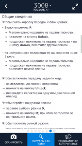

EugeneT Опубликовано 27 ноября, 2018 Опубликовано 27 ноября, 2018 Но на пункте пока 2 затык. Рычаг на нейтралку не переходит. При нажатой кнопке первое движение рычагом вперёд или назад - "N". Второе движение переведёт уже в "D" или "R". Это если не до упора нажимать, иначе сразу D/R
Chrome Опубликовано 27 ноября, 2018 Опубликовано 27 ноября, 2018 Камрады, если я НЕ глушил двигатель до того, а просто включаю зажигание «с нуля», то коробка с P вообще не уходит. Разумеется, с кнопкой.
Grizzly Опубликовано 27 ноября, 2018 Опубликовано 27 ноября, 2018 Камрады, если я НЕ глушил двигатель до того, а просто включаю зажигание «с нуля», то коробка с P вообще не уходит. Разумеется, с кнопкой.Специально для Вас, сходил с ребенком, сделал видос машины на стоянке.https://www.youtube.com/watch?v=vh5yjD7czHI
Chrome Опубликовано 27 ноября, 2018 Опубликовано 27 ноября, 2018 (изменено) Плохо понимаю, что на видео, так как темно и шумно. Но признателен в любом случае - спасибо.Ещё раз: 1. Двигатель работает.2. Ставлю нейтралку.3. Выключаю двигатель.4. Включаю сразу же зажигание (не двигатель).5. Двигаю вновь джойстик на нейтралку.6. Выключаю зажигание. Так работает. В противовес этому: 1. Машина холодная, не заведена.2. Включаю зажигание (не двигатель).3. Ставлю нейтралку... НЕТ. Так не работает: машина не сходит с P. К счастью, верхнего алгоритма для не аварийных случаев достаточно. Изменено 27 ноября, 2018 пользователем Chrome
antoshka32161 Опубликовано 28 ноября, 2018 Опубликовано 28 ноября, 2018 (изменено) Плохо понимаю, что на видео, так как темно и шумно. Но признателен в любом случае - спасибо.Ещё раз:1. Двигатель работает.2. Ставлю нейтралку.3. Выключаю двигатель.4. Включаю сразу же зажигание (не двигатель).5. Двигаю вновь джойстик на нейтралку.6. Выключаю зажигание. Так работает. В противовес этому:1. Машина холодная, не заведена.2. Включаю зажигание (не двигатель).3. Ставлю нейтралку... НЕТ. Так не работает: машина не сходит с P.К счастью, верхнего алгоритма для не аварийных случаев достаточно.Все работает:1. Включаете зажигание (не двигатель)2. Нажимаете педаль тормоза и ставите рычаг переключения АКПП, зажимая боковую кнопку, на N.3. Выключаете зажигание. @Chrome, я понял в чем ваша ошибка. Вы не нажимаете педаль тормоза согласно мануала Изменено 28 ноября, 2018 пользователем antoshka32161
Chrome Опубликовано 28 ноября, 2018 Опубликовано 28 ноября, 2018 Да нажимал я, просто описывать не стал. Как же я буду ставить на N без тормоза? Так и укатиться недолго. Я ж по схеме с предварительным глушением двигателя процесс осилил - а там тоже нажимать надо. Ладно, попробую потом ещё и так, и так. Чтобы а) закрепить результат по полной схеме, б) убедиться, что неполная у меня не работает. Пока в командировку уехал и доступа к авто не имею.
Chrome Опубликовано 1 декабря, 2018 Опубликовано 1 декабря, 2018 Итак, сижу в авто на автоматической мойке. Со второй попытки встал на конвейер на нейтралке с выключенным двигателем. До того попрактиковался у дома - вышло с третьей попытки. Работает. Руками всё надо делать быстро, без пауз. Нога при этом то на тормозе, то нет. Отдалённо напоминает синхронизацию действий руки и ноги при работе с ручной коробкой. Вопрос бывалым:Открывание багажника «с ноги» на мойке выключаете в настройках? Или риска нет?
