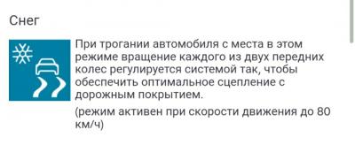

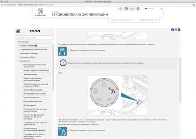

yupi Опубликовано 4 декабря, 2018 Опубликовано 4 декабря, 2018 Не благодарите.Но да, я согласен, что правильнее было бы также выводить на панель сообщение при наборе 50км/ч, что режим Снег отключён.

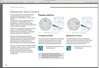

EugeneT Опубликовано 4 декабря, 2018 Опубликовано 4 декабря, 2018 Не благодарите.2018-12-05 01_07_58-2017-peugeot-5008-109997.pdf - Adobe Acrobat Reader DC.pngНо да, я согласен, что правильнее было бы также выводить на панель сообщение при наборе 50км/ч, что режим Снег отключён.А это скрин откуда? Бумажную книжку не листал, но в приложении-документации Scan MyPeugeot чуть другая цифра Sent from my Mi MIX 2S using Peugeot Lab mobile app
Grizzly Опубликовано 4 декабря, 2018 Опубликовано 4 декабря, 2018 А это скрин откуда? Бумажную книжку не листал, но в приложении-документации Scan MyPeugeot чуть другая цифраScreenshot_2018-12-05-00-17-16-439_com.peugeot.scanmypeugeotapp.jpeg Sent from my Mi MIX 2S using Peugeot Lab mobile appНе, в официальной книге - 50 км/чДа и на SB тоже
