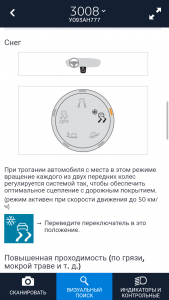

Grizzly Опубликовано 5 декабря, 2018 Опубликовано 5 декабря, 2018 и не забудь потребовать с них пруфы пусть докажутНе уподобляйся, Афро, одному местному любителю штампов. "Тебе это не идёт, Бузыкин!"(с)"Осенний марафон", Ленфильм.к счастью (возможно) эмуляция блокировки дифференциала - это не откровение PSA, а распространенная вещьНу где, где я утверждал (к счастью/возможно), что это (эмуляция блокировки дифференциала) откровение PSA? Или то, что это не распространённая вещь? Если знаешь, как работает эта "эмуляция" в GripControl (Snow) в 3008 - милости просим написать. А отправить за пруфами на завод или отвечать на заданные себе самому вопросы - это каждый может, если ты понимаешь, о чём я говорю, ihmo !

antoshka32161 Опубликовано 5 декабря, 2018 Опубликовано 5 декабря, 2018 Ты прикалываешься? Как работает ESP/ESC я немного наслышан. Что конкретно меняется в ГК Снег? Что? Конкретно? Меняется? В ГК Снег?Тебя такой ответ не устраивает?

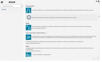

bandr Опубликовано 5 декабря, 2018 Опубликовано 5 декабря, 2018 Больше 50 ЕСП работает. И полезна (даже обязательна), а Снежок не полезен... WTF?Ну вероятно, что разница в настройках свыше 50 не является суцественной, как вариант по моему скудоумию допускаю

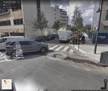

AFrol Опубликовано 5 декабря, 2018 Опубликовано 5 декабря, 2018 (изменено) Всё, по совету друзей, собираю вещи и еду в Бордо! Или где там находится этот засекреченный завод?зачем на завод?на завод не надо надо в head office of PSA Group по адресу:Groupe PSA Rueil Management Centre 7, rue Henri Ste Claire Deville 92563 Rueil-Malmaison и вовсе это не Бордоа в непосредственной близости от Парижа Изменено 5 декабря, 2018 пользователем AFrol
Rull_orion Опубликовано 5 декабря, 2018 Опубликовано 5 декабря, 2018 Ну вероятно, что разница в настройках свыше 50 не является суцественной, как вариант по моему скудоумию допускаюХотел сам это написать. Надо попробовать перечитать французкий мануал, возможно там вместо «активкн» написанно «эффективен». Тогда стает понятным, что он не отключается
Grizzly Опубликовано 5 декабря, 2018 Опубликовано 5 декабря, 2018 Ну вероятно, что разница в настройках свыше 50 не является суцественной, как вариант по моему скудоумию допускаюПо моему не меньшему скудоумию, допускаю тоже. Определиться бы ещё, в чём проявляется суцественная разница в настройках до 50?зачем на завод?на завод не надо надо в head office of PSA Group по адресу:Groupe PSA Rueil Management Centre 7, rue Henri Ste Claire Deville 92563 Rueil-Malmaison и вовсе это не Бордоа в непосредственной близости от ПарижаВон, даж в Гуглах видно, как недовольный работой ГК 5008 уже подъезжает разбираться с пыжеделами...

bandr Опубликовано 5 декабря, 2018 Опубликовано 5 декабря, 2018 Надо попробовать перечитать французкий мануал, возможно там вместо «активкн» написанно «эффективен». да чего там пробовать, читайте
