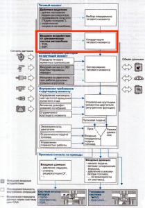

Grizzly Опубликовано 10 декабря, 2018 Опубликовано 10 декабря, 2018 класически ESP это только управление блокировками колес, а не управление тягой и педали тормоза.Про "педали тормоза" не совсем понятно. И что значит "управление блокировками колёс"? При получении управляющего сигнала система притормаживает необходимые колеса для сохранения нужной траектории движения авто. Фотку выкладывал. Что касается тяги, вот небольшая схема управления двигателем. Нас интересует управление тяговым моментом, не так ли?В случае возникновения какой-либо ситуации, динамические системы автомобиля (TCS, ESP) увеличивают значение ожидаемого момента, когда имеется опасность блокировки колес, и уменьшают его, когда имеет место тенденция колес к пробуксовке. 1
