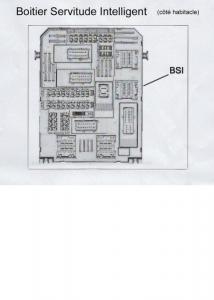

tsp333 Опубликовано 29 июля, 2019 Опубликовано 29 июля, 2019 (изменено) Доброе утро!Кто может подсказать, где находится предохранитель розетки 230В? Если я правильно понял из мануала, то нужно искать блок BFH3 (F3 -реле гнезда 230В – 20А), предположительное местоположение которого под блоком BSI1. Изменено 29 июля, 2019 пользователем tsp333
bandr Опубликовано 29 июля, 2019 Опубликовано 29 июля, 2019 Кто может подсказать, где находится предохранитель розетки 230В? Если я правильно понял из мануала, то нужно искать блок BFH3 (F3 -реле гнезда 230В – 20А), предположительное местоположение которого под блоком BSI1. Основная масса предохранителей над коленями водителяОднако, добраться до многих крайне затруднительно, а часть без разборки блоков и не видна даже.Видимо критические цепи специально сделали труднодоступными. что бы ездили в сервис проверять причину выгорания предохранителя.
tsp333 Опубликовано 29 июля, 2019 Опубликовано 29 июля, 2019 Основная масса предохранителей над коленями водителяОднако, добраться до многих крайне затруднительно, а часть без разборки блоков и не видна даже.Видимо критические цепи специально сделали труднодоступными. что бы ездили в сервис проверять причину выгорания предохранителя.Спасибо. С субботу поеду на ТО попрошу, чтобы посмотрели.
koi-sama Опубликовано 6 сентября, 2019 Опубликовано 6 сентября, 2019 прекратил работу прикуриватель, который в салоне сзади (на консоли, из которой вентиляция на задних пассажиров дует) и что делать?А чем история закончилась? Приключилась та же проблема - не работает прикуриватель сзади, спереди и в багажнике - живые.
AFrol Опубликовано 6 сентября, 2019 Опубликовано 6 сентября, 2019 А чем история закончилась? Приключилась та же проблема - не работает прикуриватель сзади, спереди и в багажнике - живые.история закончилась банально: предохранитель заменили в сервисе при прохождении регламентного ТО 1
koi-sama Опубликовано 15 сентября, 2019 Опубликовано 15 сентября, 2019 (изменено) Вот и мне пришлось ехать в сервис для замены предохранителя. В итоге выяснил номер - F17 в BSI, под рулём, 10A. Хз как они туда подлезли, у меня доступ к верхнему ряду предохранителей заблокирован какой-то пластмассовой хренью. Кстати, передний прикуриватель - F33, 15A. Изменено 15 сентября, 2019 пользователем koi-sama
