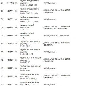

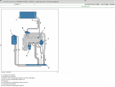

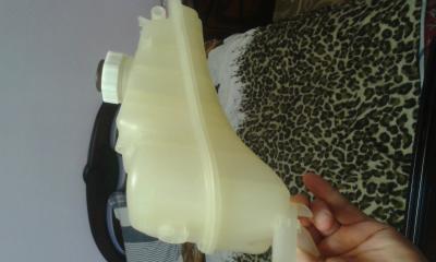

Vem Опубликовано 1 апреля, 2018 Опубликовано 1 апреля, 2018 Всем привет. Нужна помощь по пежо партнер 1,9 dw8 2002г дорестайлинг. Нужна подробная схема системы ОЖ а лучше видео, каждого шланга и патрубка. Проблема вот в чем, купил машину ненаходу, делаю капиталку и заметил, что заместо расширительного бачка стоит бачек стеклоочистителя от ваз... а мой движек был перегрет, заказал бачек родной и теперь гадаю как и куда))) в нем 4 отверстия вместо одного в бачке омывателя. Ну и если можно номера этих шлангов на расширитель, так как на нем штуцера сделаны под клипсы, и просто натянуть шланг с хомутом неполучится. Буду примного благодарен
Vem Опубликовано 2 апреля, 2018 Автор Опубликовано 2 апреля, 2018 (изменено) Эту схему я видел. У меня другой бачек))) на сайте экзи ст заказывал по вин коду. Бачек ставится над крылом Изменено 2 апреля, 2018 пользователем Vem

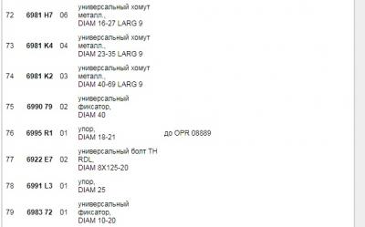

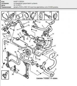

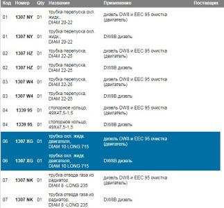

Vem Опубликовано 5 апреля, 2018 Автор Опубликовано 5 апреля, 2018 (изменено) А такаяага она, благодарювдруг кому тож надо Изменено 5 апреля, 2018 пользователем Vem
Мартын Опубликовано 5 апреля, 2018 Опубликовано 5 апреля, 2018 ага она, благодарювдруг кому тож надоБлагодарю - зеленое справа 1
