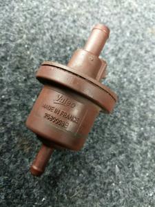

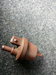

AlekseyPerm Опубликовано 2 апреля, 2018 Опубликовано 2 апреля, 2018 всем доброго времени суток,стал замечать что иногда стало пахнуть бензином в салоне при нажатии на педаль тормоза,начитался в интернете что это виной не работающий клапан адсорбера. Я его снял,)он находится у меня отдельно от фильтра адсорбера)решил подуть в него,но он не продувается,я его тогда подключил к 12в,клапан открылся и продувалось легко,но как только я отключил от него питание он все ровно немного пропускал воздух в одну сторону. Ну я на всякий случай заказал новы,дабы он не очень дорогой. Проверил со снятым клапаном,открыв крышку бензобака,оттуда все ровно вышло немного газов,так вот вопрос куда копать,что смотреть?если фильтр забитый может быть такое?Спасибо за ответы!
icechieff Опубликовано 2 апреля, 2018 Опубликовано 2 апреля, 2018 а в трубку от клапана дуется? может сам абсорбер осыпался, и между баком и клапаном нет прохода.

AlekseyPerm Опубликовано 3 апреля, 2018 Автор Опубликовано 3 апреля, 2018 а в трубку от клапана дуется? может сам абсорбер осыпался, и между баком и клапаном нет прохода.да дуется,я дул получается в ту которая с лева одевается на клапан,конечно не легко но продувается,и еще я померил сопротивление на клапане ,у меня выдало 0.26,решил его сегодня подрегулировать дак еле как крутится болтик ,который регулировочный. На днях новый придет дак поставлю новый и там посмотримподкрылок правый передний стоит?стоит
