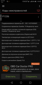

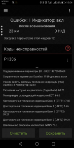

Smoke48 Опубликовано 6 апреля, 2018 Поделиться Опубликовано 6 апреля, 2018 Начало троить и трясти сильно машину. Загорелся чек и ошибка depollution system faulty/ При снятии катушки, в колодцах было масло. Замена свечей ни чего не изменило. Прозвонив катушку Сопротивление первичной обмотки 0,5 Ом. А Сопротивление вторичной цепи 6 кОм. Прочитав ошибки ELMкой результат на скриншотах. Это всё таки катушка, или может быть что еще. Катушка Bremi отходила 80000км и 3 года. Ссылка на комментарий Поделиться на другие сайты Поделиться
Мартын Опубликовано 7 апреля, 2018 Поделиться Опубликовано 7 апреля, 2018 Найдите нормальный прибор и будет ясно про что речь идет.Это ошибка общего характера. Ссылка на комментарий Поделиться на другие сайты Поделиться

dimanoid Опубликовано 12 апреля, 2018 Поделиться Опубликовано 12 апреля, 2018 поменяй программу. она считает что у тебя v-образный мотор Ссылка на комментарий Поделиться на другие сайты Поделиться
