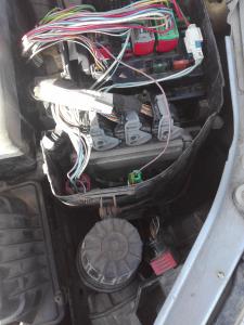

Мартын Опубликовано 9 апреля, 2018 Опубликовано 9 апреля, 2018 Добрый день форумчане. Проблема такова. В одно утро завожу Пыжа, загорается гирлянда на приборной панели из индикаторов АБС, индикатор ручника, и лампы СТОП моргающей. На компе пишет: "Brake fault" "Abs fault". Ошибка постоянная. На работу и ходовые качества никак не повлияло. Подключал диагностику, выдает ошибку С1385 - Неисправность электромагнитных клапанов или главного реле. Курил интернет на предмет поиска главного реле. Результатов нет. Отдельного реле не нашел.Где искать это реле? Кто чего подскажет? VIN VF33CRFNF83414831Авто 2004 г.в. 2.0 акпп Фото подкапотного пространства сделайте со стороны аккумулятор-блок предохранителей.

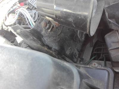

Михаил85 Опубликовано 9 апреля, 2018 Автор Опубликовано 9 апреля, 2018 Реле АБС в этом месте отсутствует. и под подкрылком, в районе блока АБС тоже нет
Мартын Опубликовано 9 апреля, 2018 Опубликовано 9 апреля, 2018 (изменено) Реле АБС в этом месте отсутствует. и под подкрылком, в районе блока АБС тоже нетПоднимаете вверх блок предов и по двум толстым красному и голубому проводам,отдельно идущим находите сдвоенное реле прямоугольное черного цвета либо смотрите сами эти предохранители 2 и 3 от мотора и контакты разъема блока. ABS. Изменено 9 апреля, 2018 пользователем Мартын
Михаил85 Опубликовано 9 апреля, 2018 Автор Опубликовано 9 апреля, 2018 Поднимаете вверх блок предов и по двум толстым проводам от 2 и 3 силового преда от мотора находите сдвоенное реле прямоугольное черного цвета либо смотрите сами эти предохранители и контакты разъема блока. ABS. прозвонил все силовые преды. прямоугольного реле нет нигде! Оно питается через 2 и 3 провод силовых предов?
Мартын Опубликовано 9 апреля, 2018 Опубликовано 9 апреля, 2018 (изменено) прозвонил все силовые преды. прямоугольного реле нет нигде! Оно питается через 2 и 3 провод силовых предов?да один на насос,а второй на клапанаДобрый день форумчане. Проблема такова. В одно утро завожу Пыжа, загорается гирлянда на приборной панели из индикаторов АБС, индикатор ручника, и лампы СТОП моргающей. На компе пишет: "Brake fault" "Abs fault". Ошибка постоянная. На работу и ходовые качества никак не повлияло. Подключал диагностику, выдает ошибку С1385 - Неисправность электромагнитных клапанов или главного реле. Курил интернет на предмет поиска главного реле. Результатов нет. Отдельного реле не нашел.Где искать это реле? Кто чего подскажет? VIN VF33CRFNF83414831Авто 2004 г.в. 2.0 акпп На этом авто нет этого реле - владельцы до вас игнорировали посещение ОД для изменения конструкции и зря. Изменено 9 апреля, 2018 пользователем Мартын
Михаил85 Опубликовано 9 апреля, 2018 Автор Опубликовано 9 апреля, 2018 да один на насос,а второй на клапанаНа этом авто нет этого реле - владельцы до вас игнорировали посещение ОД для изменения конструкции и зря.Получается если проводка и преды целые, то пришел конец блоку АБС?
Мартын Опубликовано 9 апреля, 2018 Опубликовано 9 апреля, 2018 Получается если проводка и преды целые, то пришел конец блоку АБС?Контакты - провода.Питание к блоку подходит?
Михаил85 Опубликовано 9 апреля, 2018 Автор Опубликовано 9 апреля, 2018 Контакты - провода.Питание к блоку подходит?на колодку блока АБС приходит 4 силовые провода. На один только плюс приходит
Мартын Опубликовано 9 апреля, 2018 Опубликовано 9 апреля, 2018 на колодку блока АБС приходит 4 силовые провода. На один только плюс приходитвот второй и потерялся!Пред вытаскиваем и смотрим и звоним провод до блока.
Михаил85 Опубликовано 9 апреля, 2018 Автор Опубликовано 9 апреля, 2018 вот второй и потерялся!Пред вытаскиваем и смотрим и звоним провод до блока. При включенном зажигании постоянный плюс должен быть на обоих проводах? Я правильно понял Вас? Преды все прозвонил звонилкой, от +штыря до выхода проводов снизу
Мартын Опубликовано 9 апреля, 2018 Опубликовано 9 апреля, 2018 При включенном зажигании постоянный плюс должен быть на обоих проводах? Я правильно понял Вас? Преды все прозвонил звонилкой, от +штыря до выхода проводов снизуНа колодке ВСЕГДА два минуса и два плюса 1
