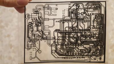

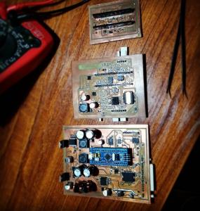

V2oD2o Опубликовано 9 апреля, 2018 Опубликовано 9 апреля, 2018 Всем привет, с недавнего времени занимаюсь постройкой турбовых двигателей, из уникальных проектов - турбовый кашкай 1.6, снял ориентировочно 208 сил с помощью TF035HM от Forester - опустим этот момент, постоянно подбешивал кривой и дорогой софт и ограничения по функциональности блоков управления и их цена, то шить сложно, то онлайна нет, то просто глючат - вобщем все больше мучала мысль создать свой продукт - под свои нужды.. так случилось что я всегда мечтал восстановить старушку bmw - почитать о ней можно по ссылке дабы тут не расписывать, там и обо мне, и о небольшой части машин которые у меня когда то были, и иногда даже видео в постах можно встретить.. Так вот - расстался я скрипя зубами с bmw - долги, и остался соответственно без машины под проект ЭБУ, не прошло недели - решился брать что то современное, подходящее под проект, а это - 4 цилиндра, задающий диск 60-2 - да и все в общем то, остальное не важно - что я выбрал? Peugeot 307! Т.к. я тут ранее был клубнем - очень приятно вернуться в этот дружный коллектив) Ранее были 307 Break TU5JP4 и 407 SW DW10BTED4 Так вот, машина сразу на ДАД и на электронном дросселе - что приятно, т.е. сразу можно заложить и откатать алгоритмы без шаманств т.к. у меня пока нет поддержки электронного дросселя, т.е. поехать никуда нельзя - в данный момент добавляется поддержка в схемотехнику, т.е. буду травить и собирать следующую версию, заодно сразу добавляю поддержку лямбда-зонда и еще некоторые мелочи Первый запуск уже был дан, пока тестовый, для тествой поездки нужна версия которая пока что в разработке - релиз ожидается в течении месяца, так долго потому что я сейчас вообще лежу в больнице) Прилеплю пару фото и видео https://www.youtube.com/watch?v=X2kkYAXq_3w https://www.youtube.com/watch?v=RZ1B00-8Ts0 На канал можно даже подписаться..т.к. с этого момента там будут видео только касаемо 307 и всего что связано с проектом Прекрасно понимаю и даю себе отчёт в том что - понимающих в этой теме маловато - но возможно есть, а сторонников и тем более заинтересованных в этом проекте пока нет - кроме тех кто учавствует в его реализации - но тем не менее - проекту можно помочь даже 10 рублями У проекта пока нет ни имени, ни конкретных целей, но раз уж мы на пежо-портале, вкупе с ЭБУ будет разработан болт-он BSI блок для 307 - дабы аудитория была заинтересована, т.к. это самая проблемная часть электрики в данном авто.. И так, планы - собрать версию 3 (на фото можно увидеть версии 0, 1 и 2, на версии 2 был запуск), начать ездить и отдаживать работу алгоритмов, отстроить все взаимодействия с калибровками, дать избытка Работа над блоком ведётся уже порядка одного года, не спеша, с полным изучением архитектуры каждого отдельно взятого компонента, платы травятся вручную - дома в ванной, пайка компонентов так же осуществляется в домашних условиях, разработка ведётся на чистом языке c++ и частично asm без каких либо библиотек, расширений и без прочих пошлостей - и даже без среды разработки Для первого поста наверное достаточно 3
Мартын Опубликовано 9 апреля, 2018 Опубликовано 9 апреля, 2018 Всем привет, с недавнего времени занимаюсь постройкой турбовых двигателей, из уникальных проектов - турбовый кашкай 1.6, снял ориентировочно 208 сил с помощью TF035HM от Forester - опустим этот момент, постоянно подбешивал кривой и дорогой софт и ограничения по функциональности блоков управления и их цена, то шить сложно, то онлайна нет, то просто глючат - вобщем все больше мучала мысль создать свой продукт - под свои нужды.. так случилось что я всегда мечтал восстановить старушку bmw - почитать о ней можно по ссылке дабы тут не расписывать, там и обо мне, и о небольшой части машин которые у меня когда то были, и иногда даже видео в постах можно встретить.. Так вот - расстался я скрипя зубами с bmw - долги, и остался соответственно без машины под проект ЭБУ, не прошло недели - решился брать что то современное, подходящее под проект, а это - 4 цилиндра, задающий диск 60-2 - да и все в общем то, остальное не важно - что я выбрал? Peugeot 307! Т.к. я тут ранее был клубнем - очень приятно вернуться в этот дружный коллектив) Ранее были 307 Break TU5JP4 и 407 SW DW10BTED4 Так вот, машина сразу на ДАД и на электронном дросселе - что приятно, т.е. сразу можно заложить и откатать алгоритмы без шаманств т.к. у меня пока нет поддержки электронного дросселя, т.е. поехать никуда нельзя - в данный момент добавляется поддержка в схемотехнику, т.е. буду травить и собирать следующую версию, заодно сразу добавляю поддержку лямбда-зонда и еще некоторые мелочи Первый запуск уже был дан, пока тестовый, для тествой поездки нужна версия которая пока что в разработке - релиз ожидается в течении месяца, так долго потому что я сейчас вообще лежу в больнице) Прилеплю пару фото и видео https://www.youtube.com/watch?v=X2kkYAXq_3w https://www.youtube.com/watch?v=RZ1B00-8Ts0 На канал можно даже подписаться..т.к. с этого момента там будут видео только касаемо 307 и всего что связано с проектом Прекрасно понимаю и даю себе отчёт в том что - понимающих в этой теме маловато - но возможно есть, а сторонников и тем более заинтересованных в этом проекте пока нет - кроме тех кто учавствует в его реализации - но тем не менее - проекту можно помочь даже 10 рублями У проекта пока нет ни имени, ни конкретных целей, но раз уж мы на пежо-портале, вкупе с ЭБУ будет разработан болт-он BSI блок для 307 - дабы аудитория была заинтересована, т.к. это самая проблемная часть электрики в данном авто.. И так, планы - собрать версию 3 (на фото можно увидеть версии 0, 1 и 2, на версии 2 был запуск), начать ездить и отдаживать работу алгоритмов, отстроить все взаимодействия с калибровками, дать избытка Работа над блоком ведётся уже порядка одного года, не спеша, с полным изучением архитектуры каждого отдельно взятого компонента, платы травятся вручную - дома в ванной, пайка компонентов так же осуществляется в домашних условиях, разработка ведётся на чистом языке c++ и частично asm без каких либо библиотек, расширений и без прочих пошлостей - и даже без среды разработки Для первого поста наверное достаточно Прочитал так и не понял,что конкретно тут предпринимается и для чего.Можно простыми словами о желаемом,а не вокруг да около? 1

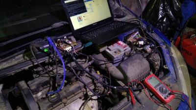

V2oD2o Опубликовано 9 апреля, 2018 Автор Опубликовано 9 апреля, 2018 Прочитал так и не понял,что конкретно тут предпринимается и для чего.Можно простыми словами о желаемом,а не вокруг да около? Максимально кратко - Peugeot 307, выбрасываем BSI и ЭБУ, ставим свой ЭБУ и турбину - ездим весело и быстро 2
chizhik_pyzhik Опубликовано 9 апреля, 2018 Опубликовано 9 апреля, 2018 @V2oD2o, только стоит отдавать себе отчет, что изготовление электроники для дома и для техники типа авто - это две большие разницы тут и вибро нагруженность нужно учитывать и агресссивность сред, и перепады температур, и термонагруженность и т.п. Т.е. задачи поставленны довольно серьезные, Ну а законно оформить такое чудо и вовсе не получится наверняка. так же интересно как потом читать ошибки с БСИ и ЭБУ?
V2oD2o Опубликовано 9 апреля, 2018 Автор Опубликовано 9 апреля, 2018 @V2oD2o, только стоит отдавать себе отчет, что изготовление электроники для дома и для техники типа авто - это две большие разницы тут и вибро нагруженность нужно учитывать и агресссивность сред, и перепады температур, и термонагруженность и т.п.Т.е. задачи поставленны довольно серьезные,Ну а законно оформить такое чудо и вовсе не получится наверняка.так же интересно как потом читать ошибки с БСИ и ЭБУ? - А я как раз для дома ничего не делаю, не интересно, с двигателями и с автомобилями в целом работаю уже около 6 лет - все процессы изучены и опытом и теорией.. - Не решаемых задач нет, главное запал, настрой и правильный подход - Законно - атмо, не законно - турбо - Читать ошибки проще чем когда либо, никаких шнурков и подбора протоколов, через бесплатное приложение по bluetooth, приложение просто скачивается с app-store \ play-market, работа с одним лишь ограничением - при наличии лицензионного ключа - можно настраивать машину на ходу (онлайн откатка) - без ключа только диагностика, но диагностика полная - без каких либо ограничений - доступны будут все параметры на лету и управление агрегатами, изменение комплектации и пр., и так же наверное ручная настройка карт будет - так же доступна, закрыта будет только автоматическая настройка всех или выборочных параметров 3

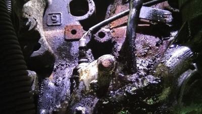

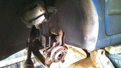

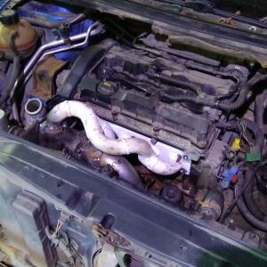

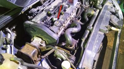

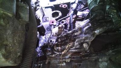

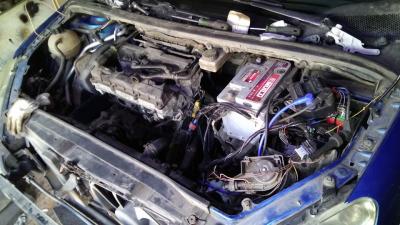

V2oD2o Опубликовано 7 мая, 2018 Автор Опубликовано 7 мая, 2018 Решил начать обслуживание авто пока собирается третья версия ЭБУ Замена: стойки + втулки стаба, тяги + наконечники, сальники приводов, шаровые, тормозные диски, телевизор и передний бампер Обслуживание: суппорта, все тех жидкости, зеркало водительское, пульт водительской двери, стрекоза, полировка фар, корпус масляного фильтра, масляный поддон Доработки: вся трасса выпуска под K03 турбину в кратце — мотор снизу весь засран - уже отмыл, почти все уплотнения пересобрал, в коробке какая то вода была вместо масла И имеется вопрос, возникла потребность в том что надо выгнать машину, ключ соответственно не видит, есть у кого инструкция как привязать ключ без PP и прочих шнурков ?
Dimkin67 Опубликовано 7 мая, 2018 Опубликовано 7 мая, 2018 как привязать ключ без PP и прочих шнурков ?Иммо только через РР, радиоканал ЦЗ по инструкции в мурзилке.
V2oD2o Опубликовано 8 мая, 2018 Автор Опубликовано 8 мая, 2018 Все проще, родной блок пока лежал - контакты подржавели, завелась

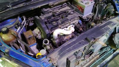

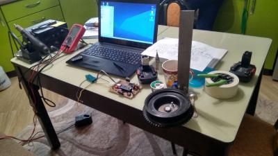

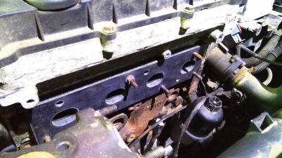

V2oD2o Опубликовано 23 мая, 2018 Автор Опубликовано 23 мая, 2018 Еще немного продвинулся, плиту под коллектор ооочень долго делали, а никуда не денешься - розничные заказы никто не хочет делать)Сборка 3 версии ЭБУ - 80% 1

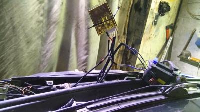

V2oD2o Опубликовано 25 мая, 2018 Автор Опубликовано 25 мая, 2018 пиши в личку Написал Сборка 3 версии ЭБУ - 95%

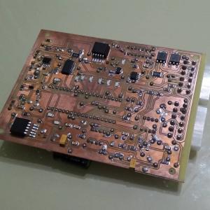

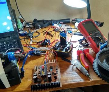

chizhik_pyzhik Опубликовано 28 мая, 2018 Опубликовано 28 мая, 2018 (изменено) @V2oD2o, медяху бы облудить стоило, да лаком покрыть все. в таком виде долго не проживет. да, и кондер на боку зачем? его или крепить дополнительно надо, ла через резинку-прокладку вертикальнои плотно к плате монтировать... Изменено 28 мая, 2018 пользователем chizhik_pyzhik

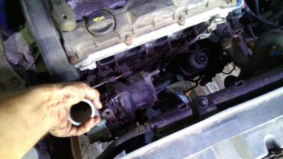

V2oD2o Опубликовано 28 мая, 2018 Автор Опубликовано 28 мая, 2018 (изменено) Забыл зафоткать, уже все обварил и покрасил, осталось только фланцы и даунпайп - но это быстро, если фланцы будут)GT4 - вроде как их изготовил, причем молниеносно - я не стал у местных заказывать чтоб опять месяц не сидеть в ожиданиях)@V2oD2o, медяху бы облудить стоило, да лаком покрыть все. в таком виде долго не проживет.да, и кондер на боку зачем? его или крепить дополнительно надо, ла через резинку-прокладку вертикальнои плотно к плате монтировать... Никогда не лужу, как то имхо вид сильно портит, отладочные версии долго не живут, уже целый шкаф набит девайсами - а конечное устройство всегда изготавливается на заводе - партиями Электролиты (их 2) на боку по требованию коллеги - единомышленника, он изготавливает корпус для блока, за неимением низкопрофильных электролитов - пришлось уложить на плату из соображений общей высоты блока Изменено 28 мая, 2018 пользователем V2oD2o
