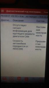

customs Опубликовано 12 апреля, 2018 Опубликовано 12 апреля, 2018 сгорела коробка машину забрали коробку поменяли,а уехать я не могу такие ошибки пишет
GT4 Опубликовано 12 апреля, 2018 Опубликовано 12 апреля, 2018 прива, что менялось кроме коробки? / ремонтировалось? восстанавливалось?очевидный косяк с CAN -ом в 2007 такое словил один раз :на акпп меняли / перебирали/чинили / заменили фрикционные диски , корзину с соленойдами, там привода кусок , и что то еще , к омне попала на аварийке , прозвонил жгут от коробки до ~ все провода на минусах - коробас перебирали до меня раза 3 не могут понять в чем прикол , выяснилось . проводка от гидро блока АКПП защемили между колоколом и блоком ДВС петля .перебрал жгут - уехала. тачка лексус с470 2004 года. ехал из нальчика в москву - 3 замены коробки по пути . искать / мерить/ прозванивать CAN - это немного не ко мне..по мне смотрите по ходу работ основное внимание на жгут проводки на переднем левом лонжероне сгибы до блока БСМ. его могли подергать при сьеме коробаса.да забыл сказать кан двигателя и абс ошибки как раз в узле над коробасом, от моторника компа на БСМ и от АБС в тот же жгут , за акб , в БСМ по порогу левому . фоток не дам нет просто такого автомобиля сейчас. провода искать примерно с надписью 90017/90018 но это не точно .если все ок искать причину в коробасе как у меня было гидроблок на ----~~~~---

customs Опубликовано 31 мая, 2018 Автор Опубликовано 31 мая, 2018 Ну блин всем СПАСИБО ЗА ПОМОЩЬ!!!!Проблема была в следующем!!! Коробка автомат на машине стояла на машине с клапанами старого образца!!! которые в 2003г были сняты с производства! А эти уроды в сервесе с сайтом 03акпп поставили с новыми клапанами и говорили что у меня проблема с проводкой я купил проводку хорошо не поставил!!! Потратил уйму времени нерв и денег. И ЧТО САМОЕ ОБИДНОЕ *ер ПРИНИМАЮТ СВОЮ ВИНУ!!! ЗАПОМНИТЕ 03АКПП НА СКОТОПРОГОННОЙ 27/26 СТР2 ЛУЧШЕ НЕ ПОПАДАТЬ!!!!!!!!!
Мартын Опубликовано 31 мая, 2018 Опубликовано 31 мая, 2018 В 31.05.2018 в 09:57, customs сказал: Ну блин всем СПАСИБО ЗА ПОМОЩЬ!!!!Проблема была в следующем!!! Коробка автомат на машине стояла на машине с клапанами старого образца!!! которые в 2003г были сняты с производства! А эти уроды в сервесе с сайтом 03акпп поставили с новыми клапанами и говорили что у меня проблема с проводкой я купил проводку хорошо не поставил!!! Потратил уйму времени нерв и денег. И ЧТО САМОЕ ОБИДНОЕ *ер ПРИНИМАЮТ СВОЮ ВИНУ!!! ЗАПОМНИТЕ 03АКПП НА СКОТОПРОГОННОЙ 27/26 СТР2 ЛУЧШЕ НЕ ПОПАДАТЬ!!!!!!!!!1.не встречал еще ни одного 307 с клапанами старого образца2. чем же таким мешали ехать клапана новые?
