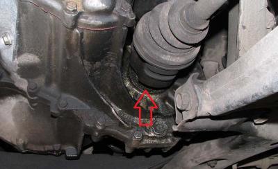

Мартын Опубликовано 16 апреля, 2018 Опубликовано 16 апреля, 2018 Просто сам привод в коробке люфтит, он разве не должен там жёстко сидеть.? Люфт в самом соединении привода с коробкой. 278239_imupylvf65_14704158.jpgМожет течет и люфтит из за сальника привода. Возможно такое?Или люфт это норма?сальник поменяйте или вы уже сделали это
Nikittaa Опубликовано 16 апреля, 2018 Опубликовано 16 апреля, 2018 (изменено) Это Вы фото сделали?Просто это не AL4 на фото! ))Если прям сильно люфтит, то скорее ремонт коробки т.к. вал вставляется в грубо говоря главную пару. Износ сателлитов и подшипников к такому может привести. Изменено 16 апреля, 2018 пользователем Nikittaa
AKELAvet Опубликовано 16 апреля, 2018 Автор Опубликовано 16 апреля, 2018 Да фото не моё, скачал для примера, смысл один. Сальник не менял, можете код подсказать, закажу заменю. Еще вопрос можно ли заменить сальник привода не снимая коробки.?

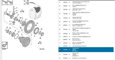

Dimkin67 Опубликовано 16 апреля, 2018 Опубликовано 16 апреля, 2018 можете код подсказать,Если поможет
AKELAvet Опубликовано 17 апреля, 2018 Автор Опубликовано 17 апреля, 2018 Спасибо за помощь. Я так понял что достаточно выдернуть привод, старый сальник и вдавить новенький. Коробку скидывать не обязательно.

AKELAvet Опубликовано 19 апреля, 2018 Автор Опубликовано 19 апреля, 2018 (изменено) Откорректировать уровень в акп не забудьте и подставить емкость когда привод вытаскивать будете.Где то мною было услышано что при выдергивании привода из АКПП масло течь не должно так как конструкция разная в отличии от РКПП....может ошибаюсь. если болтается привод, сальник не поможет.или подшипник или с самой гранатой что то.С самой гранатой вроде все внорме, болтается именно соединение привода с коробкой, там где как раз сальник стоит. А какой там подшипник стоит, на схеме которую прислал @Dimkin67, Это 19С? Изменено 19 апреля, 2018 пользователем AKELAvet
Dimkin67 Опубликовано 19 апреля, 2018 Опубликовано 19 апреля, 2018 Это 19С?Да.Но под этим номером идёт пара В+С
