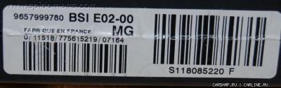

GT4 Опубликовано 17 апреля, 2018 Опубликовано 17 апреля, 2018 да , как то не увидел , про то что раздели тачку, невнимательно прочитал. проще их сфоткать, наклейки и взять на разборке комплект (ecu + bsi + ключи/чипы /) там немного будет трудностей с пином, и ключами зависит от сервиса.а что случилось? с авто? прошивках с 2000- по 2007 очень большой процент БСИ номер siemens 9657999780 BSI E02-00 (/11518/775615219/07164) а так только запрос по вину . моторники выдает много разных :SAGEM S2000 IAW48 Magneti MarelliJohnson Valeo J34P-AAE там по обьему/спецификации нет расшифровки только запрос по вин. Ребята кто мозгами и прошивками занимаются на Автомобиль Peugeot 206 2007 год AT ДВС 1.4 KFW ECU Valeo S2000PL4 ставился чаще всего .Сообщили . но это вилами по воде . тут уже чтоб на верняка думаю запрос писать в Францию надо. чтоб по вину разложили тех компл.

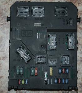

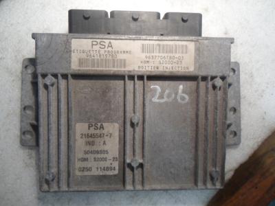

Мартын Опубликовано 17 апреля, 2018 Опубликовано 17 апреля, 2018 да , как то не увидел , про то что раздели тачку, невнимательно прочитал. прошивках с 2000- по 2007 очень большой процент БСИ номер siemens 9657999780 BSI E02-00 (/11518/775615219/07164) а так только запрос по вину . моторники выдает много разных :SAGEM S2000 IAW48 Magneti MarelliJohnson Valeo J34P-AAE там по обьему/спецификации нет расшифровки только запрос по вин. Ребята кто мозгами и прошивками занимаются на Автомобиль Peugeot 206 2007 год AT ДВС 1.4 KFW ECU Valeo S2000PL4 ставился чаще всего .Сообщили . но это вилами по воде . тут уже чтоб на верняка думаю запрос писать в Францию надо. чтоб по вину разложили тех компл.на данном конкретном SAGEM S2000 стоит с механической заслонкой. 1
GT4 Опубликовано 17 апреля, 2018 Опубликовано 17 апреля, 2018 получается так : Искать примерно такую пару на разборе. 1
