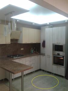

Саша З Опубликовано 28 апреля, 2018 Опубликовано 28 апреля, 2018 Категорически запрещено,что ГВС, что системы центрального отопления использовать для таких целей.Мне проще у меня идивидуалка-свой котёл в квартире, но заморачиваться не стал, что досталось от застройщика то и оставил.А тёплый пол всё равно на кухне образовался- там трубы в стяжке от коллектора разбегаются и как раз в зоне где топтаться будем, идёт очень комфортный подогрев Фото0020,1.jpg У себя также сделал, добавляет 10-12мм. Зависит от толщины плитки,ламината,подложкиЧто за решения с потолком? Опиши подробней.
Dimkin67 Опубликовано 28 апреля, 2018 Опубликовано 28 апреля, 2018 Опиши подробней.В двух словах: там короб повторят кофигурацию столешницы и шкафов с техникой, подсветка (лента) светит в потолок, центральной люстры нет. Подробней позже -уезжаю

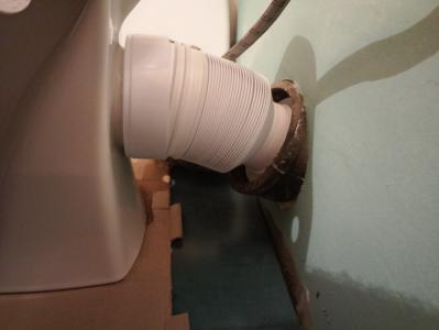

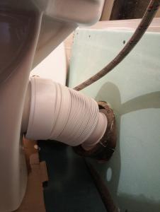

icechieff Опубликовано 6 мая, 2018 Автор Опубликовано 6 мая, 2018 Тестово поставил унитаз - и рыдать хочется. слишком уж он близко к двери, и при этом еще и покачивается на абсолютно ровной новой плитке. Как наколоть судьбу? Я замерил, к стенке его можно приблизить еще на 5 см легко, есть ли подходящяя мне гофра - совсем короткая?
Dimkin67 Опубликовано 6 мая, 2018 Опубликовано 6 мая, 2018 А если вообще отказаться от гофры? У тебя там вроде косой выпуск,просто кусок трубы нужной длины плюс уплотнение (даже каболка пойдет на крайний случай),хотя сейчас вроде попадались и резинки для жесткой подводки слива.
Саша З Опубликовано 6 мая, 2018 Опубликовано 6 мая, 2018 (изменено) Альтернативы есть, и гофры-переходники (совсем короткие), то, что нужно. Узнавай, какое качество, может на 1 неделю и потечет. Левака навалом, брал и по 300р. (хрень, лопнула). И совет дельный выше, труба д=100 (?), угол на 135 (?). А, главное,- силикон. Под стульчак, выставив предварительно, шоб не играл. Хотя есть древний способ из СССР, под стульчак (станину) сантехники со стажем загоняли раствор живого цемента. Он сам по уровню выставлялся. Потом можно крепеж. Мне бывалый в нач. 90-х поставил без крепежа. Продержался до 2013г. Квартиру продал с ним, но начинал уже "играть". Изменено 6 мая, 2018 пользователем Саша З
icechieff Опубликовано 6 мая, 2018 Автор Опубликовано 6 мая, 2018 А если вообще отказаться от гофры? У тебя там вроде косой выпуск,просто кусок трубы нужной длины плюс уплотнение (даже каболка пойдет на крайний случай),хотя сейчас вроде попадались и резинки для жесткой подводки слива.Прямой. Уже подумываю поменять горшок на косой...

icechieff Опубликовано 6 мая, 2018 Автор Опубликовано 6 мая, 2018 @Dimkin67, я уже две гофры перепробовал, и сегодня взял трубу с изгибом 22 градуса. Плитку положу и попробую, если не встанет как надо - поменяю горшок нафиг.
