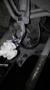

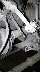

altersin Опубликовано 27 апреля, 2018 Опубликовано 27 апреля, 2018 Когда менял стойки стаба спереди, заметил, что с обоих сторон обрезаны какие-то провода.Что это может быть?
Мартын Опубликовано 27 апреля, 2018 Опубликовано 27 апреля, 2018 В 27.04.2018 в 08:30, altersin сказал: Когда менял стойки стаба спереди, заметил, что с обоих сторон обрезаны какие-то провода.Что это может быть? IMG_20180414_110835.jpgIMG_20180414_110845.jpgК проводам износа колодок и переламываются на морозе у 100% авто 607,407 ..... 1
altersin Опубликовано 27 апреля, 2018 Автор Опубликовано 27 апреля, 2018 Так и думал. Странно, что в связи с этим нет никаких ошибок...А есть вообще смысл их восстанавливать\менять? В том плане, что сколько они живут обычно?
Мартын Опубликовано 27 апреля, 2018 Опубликовано 27 апреля, 2018 В 27.04.2018 в 08:38, altersin сказал: Так и думал. Странно, что в связи с этим нет никаких ошибок...А есть вообще смысл их восстанавливать\менять? В том плане, что сколько они живут обычно?А какие ошибки если на массу не коротят?Смысла нет - не живут.
