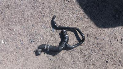

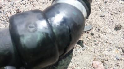

Доброго времени суток, форумчане. Извините, но подобной темы я не нашёл на форуме (если уже разжованно - киньте в меня сцылкой, плиз). Лопнул верхний толстый патрубок на радиатор мотора. Бэу не могу найти, по сему вопрос: по форме такой же есть у 406го с номером 1343AA (оригинальный 1343CK), знаю, там на 607 еще тройник идёт, но у меня его уже сделали, пардон, из овна и палок, так что интересует подойдёт ли по диаметру от 406го? Спасибо!
Не знаю подойдет или не подойдет, но в наличии нигде я в свое время не нашел. Заказывал со сроком поставки 1 месяц. Стоил космос - 3600.
на сегодня цена заказа его 1343CK - 4560 р.
от седана он же
Ок, спасибо за ответы! Буду, как написано у Мартына - кроить и попадать xD Кароч, о результатах отпишусь.

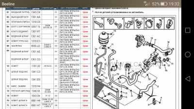

Снова всем привет. Итак, шланг пришёл. Подрезали, поставили. Норм всё (как родной). Вопрос теперь такой: какая тара подходит для вливания антифриза в бачок как на схеме аки деталь №1? 5л слишком широкое. Может уже кто-то придумал что-то? Буду рад Вашей помощи или сцылке) Спасибо!
Воронка всегда решала проблемы, и даже самопальная :oga:

Добрый день.Помогите с правильным названием данной части патрубка (где тройник)и номер если можно.А то в поиске не могу найти.За ранее спасибо!
Ох, сожалею... Ага, и стоит этот патрубок как крыло самолёта -___- Я тоже сперва его искал
1343.CK
но потом, как оказалось, ранее туды запилили металлический тройник!
Тоже кинул металический тройник и трубки подобрал,все вместе с антифризом обошлось около 28$
