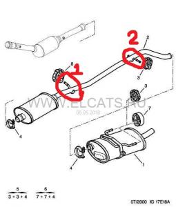

Zhuklin Опубликовано 5 мая, 2018 Автор Опубликовано 5 мая, 2018 (изменено) Все подобные процедуры были выполнены. Звук остался. мастер нашел кусок шланга резинового, разрезал и вставил в крепление трубы глушителя (в крюк). Звук исчез. Да, кроме этого, менялись все сайлентблоки справа. Я требовал поменять и слева, но мастеру было облом, устранил звук куском от шланга.Не могли бы вы уточнить, речь об этом? Изменено 5 мая, 2018 пользователем Zhuklin

Саша З Опубликовано 4 июня, 2018 Опубликовано 4 июня, 2018 Поднял вчера на подъемник и уточнил (увидел), где был "бряк". На рис. №2, только там сверху есть еще один штырь. Вот на него и насадил мастер кусок шланга, см 3. Фото выложу позже...

Саша З Опубликовано 4 июня, 2018 Опубликовано 4 июня, 2018 У Это есть текст к тизеру для затравки?Уже интересно стало!Уточнил человеку,- он ищет, а бряк не находит. "Демпферы" поставил, везде, но не там. Блютуз фото не выкладывает... Это не платная реклама "Сделай сам".
